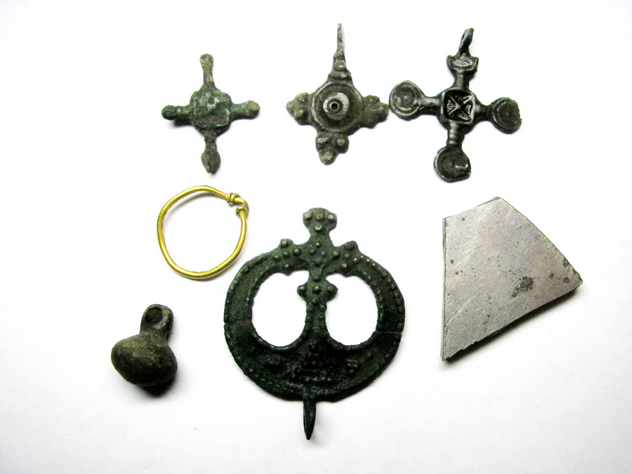

post Aug 14 2011, 23:50
Создана #7799
Unregistered
QUOTE(asgo @ Aug 15 2011, 00:22)
Трудно сказать. Мне думается, что 18 частота больше для ювелирки подходит, да и грунт 75 сложноват для такой высокой частоты. 12 КГерц, даже по домонголу - мне больше нравится. Вообще, проверка настроек на еще не выкопанных глубоких цветных целях гораздо эффективней любых советов. Я все-таки исхожу из собственных наблюдений, а у меня условия поиска могут быть совсем другими.
Где то так и было. Напарник ходил на реликте, со стандартными настройками,
за исключением мощность 2, грунт 78. И у обоих за два дня копа, самая крупна цель из цвета, осколок зеркала 20*25*3 и 5 коп. советы. Все остальное, мелкие- крестики, накладки, подвески. Потому и склоняюсь, на этом месте, к более высокой частоте. Хоть у товарища находок не меньше.
Колечко AU 10мм в диаметре.

QUOTE(Бенин @ Aug 15 2011, 00:50)
Ну я же говорил - 18-ая для ювелирки, вот и выплыла. biggrin.gif Поздравляю, место зачетное.
