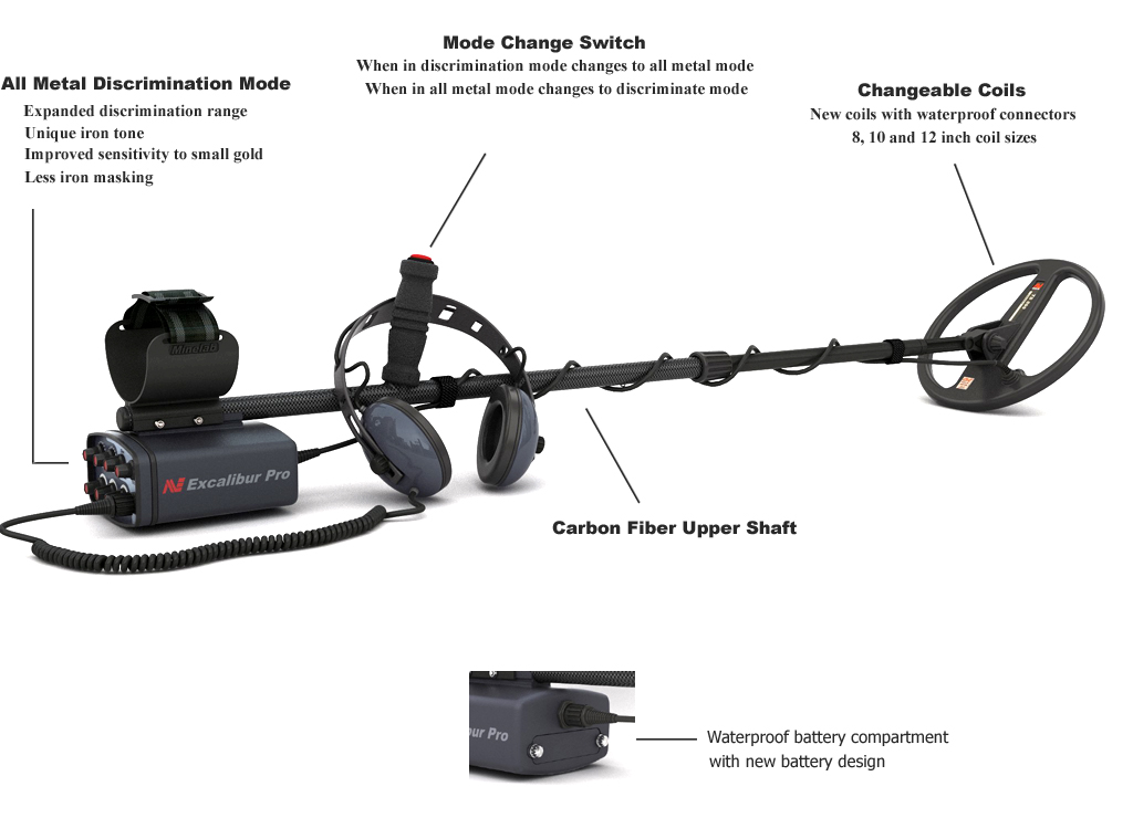

QUOTE
А это что за зверь?
PonteDeFi

А это что за зверь?
Информация предварительна. Скольок стоит и что умеет - без понятия, но интерес к технике имею даже бОльший ,чем к находкам biggrin.gif
Выглядит ужасно заманчиво! Наконец-то Майнлэб озаботился эргономикой своих девайсов. Только на оф. сайте почему-то ни слова об этой новинке нет, а жаль.
Сорри за оффтоп...
