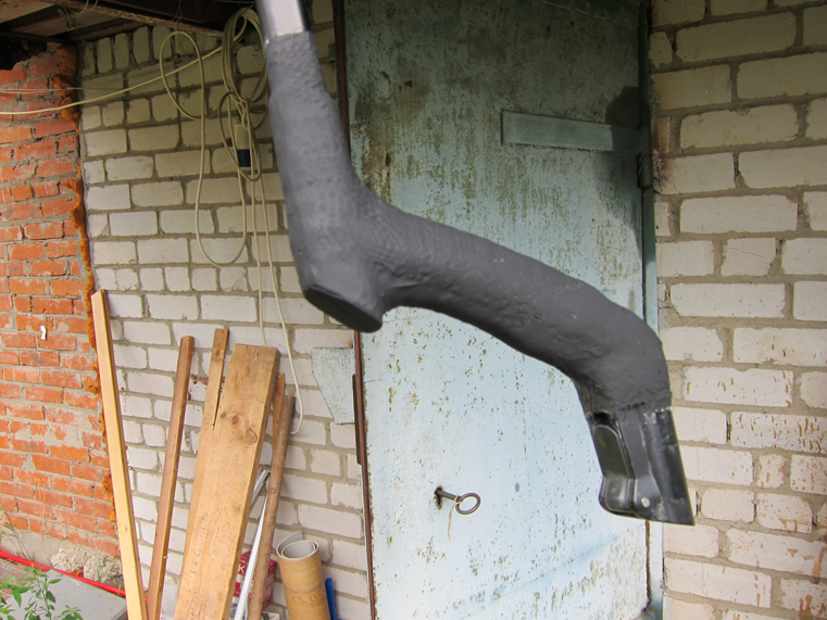

Провёл ремонт ручки лопнувшей у самого основания.резинку отодрал,трещина прошла как кто то ранее писал через отверстие закрепления этой самой резины...Было стекловолокно что ли,с ремонта ещё валялось,рабочие его при шпаклевке щелей помню применяли...Обмотал им пострадавшую ручку предварительно зачистив бор машинкой усю ручку...Потом пропитал всё Эпоксидной смолой...получилась стеклопластик...Прочный как едрёна мать... 17.gif Потом отшкурил и зашпаклевал эпоксидной же шпаклёвкой...опять зашкурил,покрасил и собственно одел всё в лизоленту smile.gif как было...Было не до эстетических наворотов потому как надо сами понимаете копать ddd.gif Засим прочно но без тюнинга cheesy.gif
