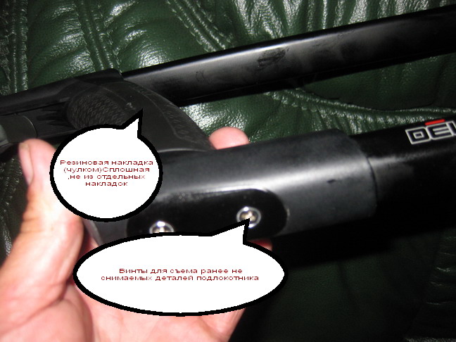

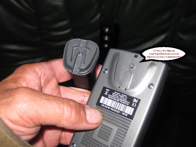

Очередной рестайлинг Деуса. Изменения в основном коснулись штанги.. На снимках все постарался описать. Выкрутил винты,крепящие штангу подлокотника.Хотел его снять вместе с этой профильной трубкой. Не тут-то было. Винты оказались очень длинными.Входящими в тело рукояти..Мало того..Сама трубка вклеена в посадочное место.. Так что винты ,походу стали армировать рукоять изнутри.. Это несомненно радует.Отсутствие магнита и присоски очень даже неоднозначное решение Ф.И.Узел стал очень жестко,я бы даже сказал жестоко крепить пульт на штанге. Раньше при прогулках с любимым по кустам smile.gif пультик при зацепе "отклеивался". Сейчас очень легко данную конструкцию просто сломать..Краш-тест делать рука не поднимается..Будем доверять разработчикам,что все не так страшно smile.gif Уши и пульт,походу поимели новые китайские аккумы.Пульт походу держит "удар" около суток,приблизительно.. Уши раза в полтора больше

markoni та вроде на первый взгяд по надежности не плохо, если ФИ не дурят biggrin.gif http://www.xpmetaldetectors.com/video.php?video=48 , только они забыли рукой по бокам с разных сторон и по лицевой верхней части пульта поактивнее поклацать, может все таки вы поклацаете? biggrin.gif А штангу с рукоятью я смотрю уже действительно вроде как можно менять по гарантии на новую smile.gif .

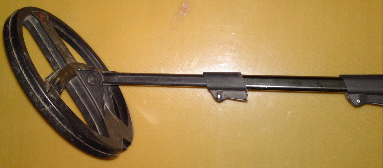

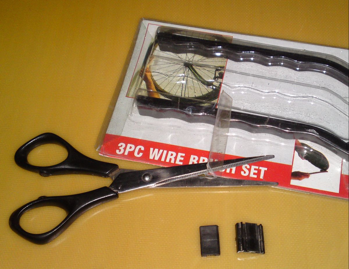

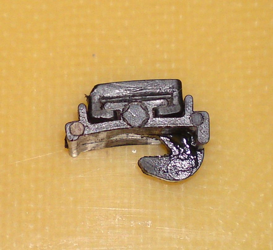

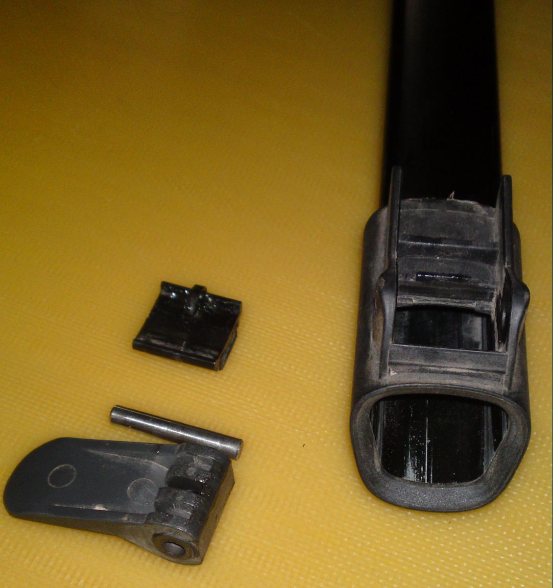

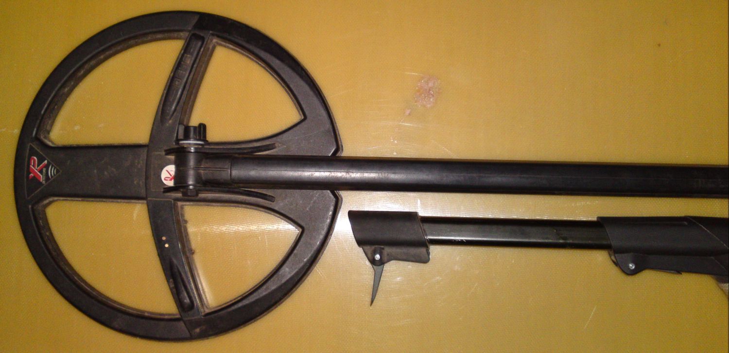

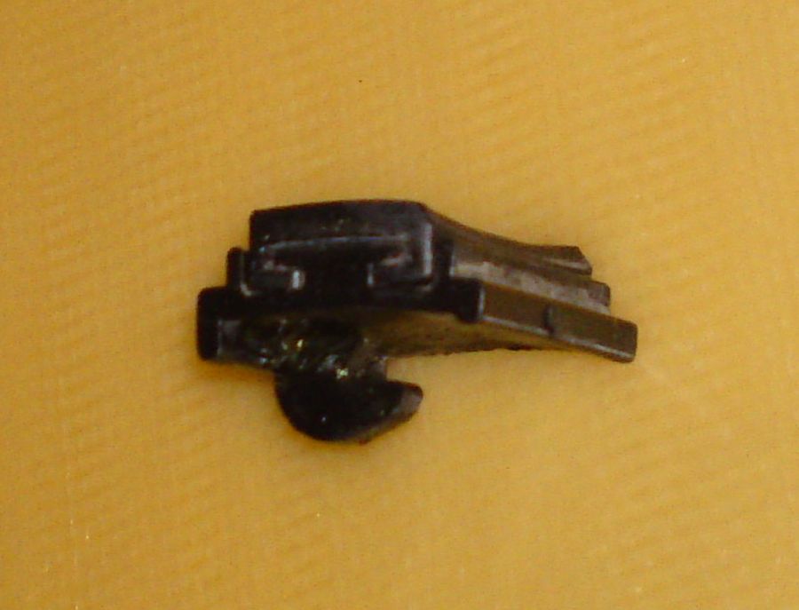

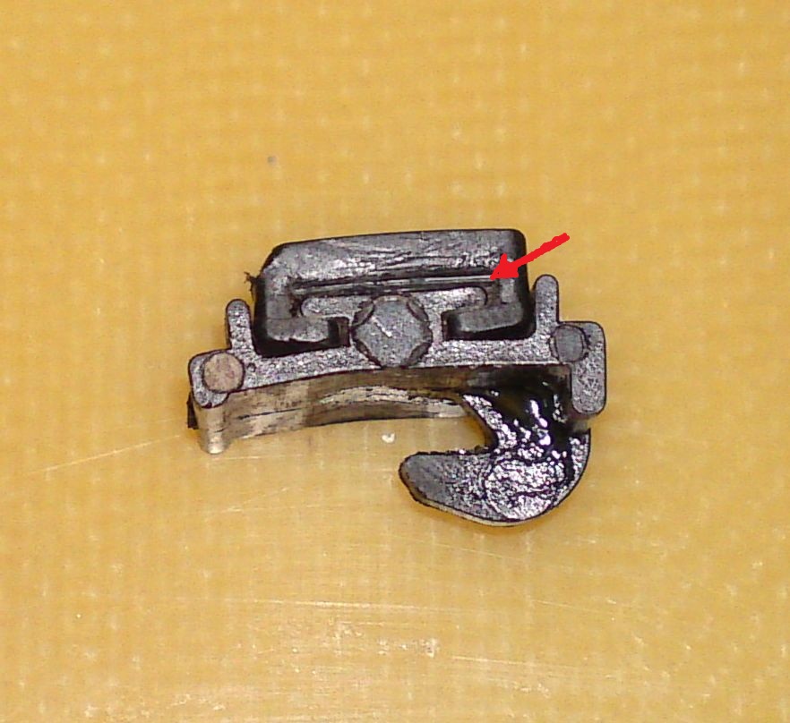

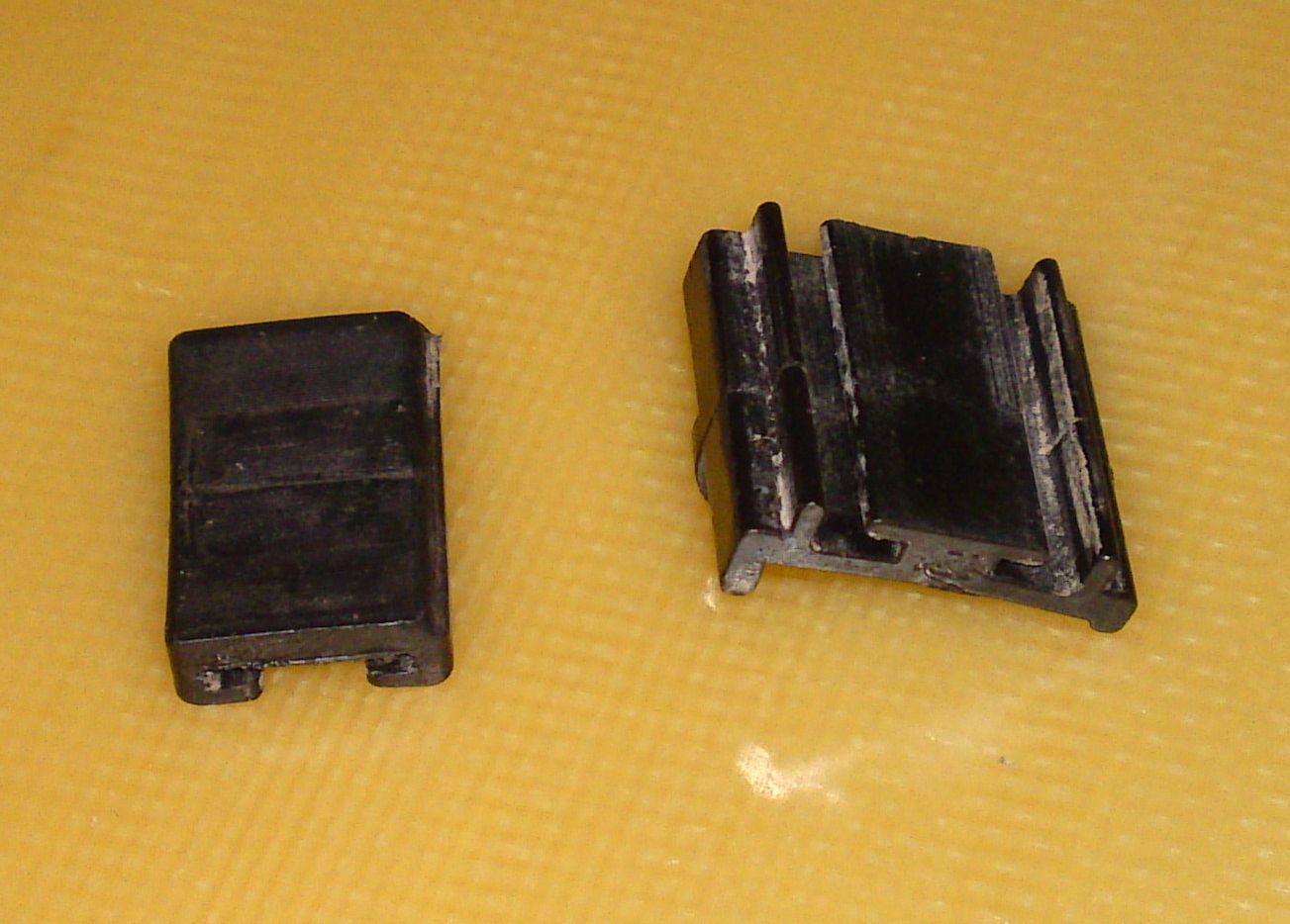

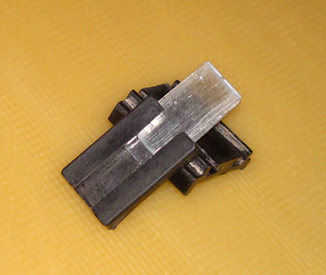

Для фан-клуба ДЕУСоводов. Получив большую катуху, побежал тестить.
Поставил нижнюю штангу на первое деление, через 20 - 30 мин. чую, нето!
Зажим оказался слабоват и штанга вылезла на полную длинну. Что делать!
Может фиксатор подстёрся, а может ..... да всё может! Пришёл домой и
стал мудрить. Получилось не плохо. Так можно делать на нижней штанге,
на верхней не нужно переусердствовать, так как она из аллюминия и просто
прогнётся. Всё в картинках.
Далее.
Далее.
Маленький кусочек плёночки 0.1 - 0.2 мм в один, два, три слоя, спас меня!
Вот тут.
Присоединенное изображение Присоединенное изображение Присоединенное изображение Присоединенное изображение Присоединенное изображение Присоединенное изображение Присоединенное изображение Присоединенное изображение Присоединенное изображение Присоединенное изображение
клас! жаль у меня с магнитом , это единственное что мне не нравится, когда купил долго думал зачем такую фигню сделали 17.gif и с сожелением смотрел на клипсу навигатора гармин(кстати там крепление надёжней придумано чем на фото)

Я вот облизывался на новое крепление , а потом тоже подумалось , а на таком хлипком блочке там все нафиг не своротится ли , если его жестко закрепить... кусты таки.
ну я думаю скоро кто нибудь отпишется о надёжности этого крепления , а по поводу кустов - я в них чуть не посеял блок на магните и той верёвочке(чёт не сображу как правильно назвать 17.gif ) которая входит в комплектацию прибора она оборвалась

Вот вот.Несколько раз терял блок,когда он слетал в кустах с магнита.Потом ищи его.Особенно,когда на дисплей не смотришь,а работаешь только на слух.

А у меня блок постоянно слетал с магнита, когда я прибор на землю клал, чтоб отрыть очередную ямку..
