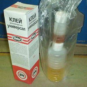

перегородки срезать, внутрь или трубку пластиковую или деревяшку по размеру, насадить отломанную часть и все это залить эпоксидкой

А почему это нет нагрузок на неё, как раз именно вся нагрузка на ручку идёт, вы пошатайте прибор и твнимательно присмотритесь. По вашему тогда куда нагрузка идёт, объясните, на подлокотник чтоли???
Про деревяшку думал, а про перегородки нет чтоб срезать, спасибо учту, можно вопрос ещё что такое эпоксидка и где её взять?

QUOTE(Магадан @ May 19 2011, 14:17)
Клей эпоксидный, в любом хозяйственном продается.
А нагрузка идет на края ручки, но никак не на середину. Тем более, что середина еще и рукой все время поддерживается. А так сломать ручку можно, имхо, только если наступить или наехать. Случайно, конечно же smile.gif
Все уже обсасывалось и не раз .. После ремонта рукоять стала очень жесткой и вполне позволяет ходить с большой катухой. Отходил весну. Правда появились еще трещинки в других местах. Но это не беда!!! Технология работает!!! http://www.reviewdetector.ru/index.php?sho...7&#entry1246227
