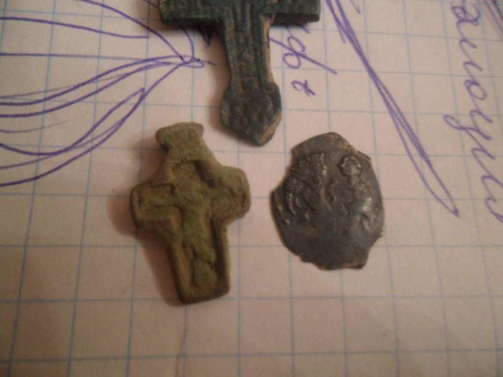

post May 3 2011, 00:28
Создана #6632
Сообщений: 105
Пользователь №: 13,729
Мне стыдно перед всеми,но на 4 сезоне поисков я ещё ни разу не находил "чешую".
Ездили сегодня на разведку с сыном в деревню, известную с 11 века.Приехали -увидели на интересных местах канавы от мелиорации-погруснел .Разведка ничего не дала. sad.gif
Подъезжая назад к дому решили забежать на огромное бывшее картофельное поле-осенью прогулялся разок-нашёл пуговицу.
Отойдя немного от машины ,устал выкапывать водочные пробки.На очередном ярком кричащем сигнале64-67 сказал сыну:"... ну вот эту пробку копать уже не буду...".Каково же было наше удивление,когда вместо пробки разглядели в сумерках псковскую копейку Годунова !!!
Вспомнив опыт "чешуйных" распашек колег ,решил увеличить частоту до 12 и пройти по старым бороздам дальше от находки.За 10 минут перед темнотой выскочили ещё 2 "чешуйки"- Б.Год.,и Ивана 4.Лежали все в один ряд в одной борозде на 15 м.Наверное стоит дальше всё просмотреть днём.
Деус давал очень яркий "сочный" сигнал,все находки с пол штыка.
Знаю ,что всё это обычно,но первая в жизни "чешуя" даёт эмоциональный подъём ! biggrin.gif
