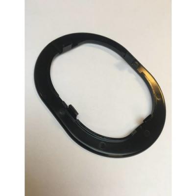

Ребят привет.Кто нибудь подскажите какие амбушюры подходят к ws5? И может кто здесь продает? Что то лазил не нашел.

QUOTE(Тумарин @ Mar 20 2022, 08:58)
Амбушюра для наушников WS5 наберите на авито,в принципе проблемы нет,зная размеры можно подобрать аналоги с того же али,их так или иначе придется клеить на крепёж

На авито не особо подходящие.Пару лет назад искал на али где-то проскакивали, сейчас нет.Ушам 7 лет, подистрепались уже.Насчет клеить это не проблема.У меня итак крепления этого кольца отвалились давно.Клею на двухсторонний скотч.
Спасибо за ответ!

Оригинал 450 р./шт.В Москве есть.Но учитывая что Китай 500 р/пара, в принципе норм.

Я брал вот эти ( в то время стоили230):
https://a.aliexpress.com/_9QS4R9
Клеить ни чего не нужно, потеешь в них гораздо меньше.

QUOTE(Тумарин @ Mar 20 2022, 10:12)
Спасибо за ответ!
Крепления колец амбюшоров так же отвалились, заказывал у 3д моделировщика 250 р за штуку. Больше не ломаютсяsmile.gif
