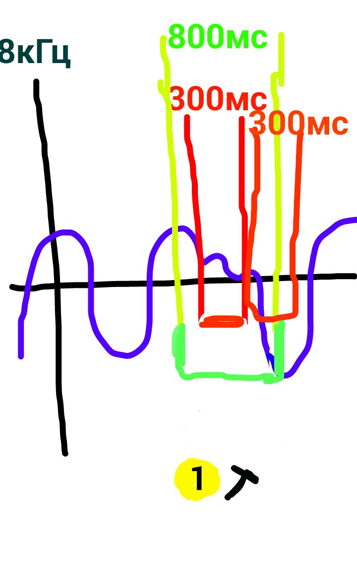

4,7,12 кГц и т.д.- это частота сигнала, которым сканируют.
Т.е. сигнал частотой 12кГц можно отправить раз в секунду, а можно три раза. Почитайте азы работы эхолокации или металлодетекции . Пример - азбука морзе. Генератор выдаёт сигнал определенной частоты, пиииии....радист ключём выдаёт точки и тире , скорость работы радиста , это не частота работы генератора. Скорость радиста и частота генератора это разные вещи. Вы их пытаетесь перемешать Сообщение отредактировано Копоподвох: Dec 1 2019, 19:39 -------------------- Удачи !!! Wad Москва.

QUOTE(Копоподвох @ Dec 1 2019, 19:36) 4,7,12 кГц и т.д.- это частота сигнала, которым сканируют. Т.е. сигнал частотой 12кГц можно отправить раз в секунду, а можно три раза. Почитайте азы работы эхолокации или металлодетекции . Пример - азбука морзе. Генератор выдаёт сигнал определенной частоты, пиииии....радист ключём выдаёт точки и тире , скорость работы радиста , это не частота работы генератора. Скорость радиста и частота генератора это разные вещи. Вы их пытаетесь перемешать Частота - это количество волн в единицу времени, цитирую из ссылки выше: "Если по-простому попытаться объяснить, что же такое «частота», то звучать это будет примерно так: Количество волн за единицу времени измеряется в кГц (килогерцах). В металлоискателе частота - это количество волн, посылаемых в почву для определения металлических объектов. Пример: Рабочая частота 10 кГц обозначает, что ваш детектор посылает и получает 10000 волн в секунду." Частота прибора это и есть количество волн в секунду, для чего количество волн в секунду отправлять с определенным количеством раз в секунду, когда достаточно уменьшить количество волн в секунду, т.е. частоту? Если же между "пачками волн в секунду" делать паузу, т.е. отправлять не непрерывно - можно пропустить цель, если же пауза настолько мала что нельзя пропустить цель - какой в этом смысл - такие пачки всё равно отсканируют обе цели лежащие рядом. Что-то я сомневаюсь что скорость - это количество раз в секунду посылаемых волн в секунду 😁 |

Принцип локациии - передающая обмотка катушки , отсылает импульс частотой (к примеру 12кгц. измеряется в Герцах, килогерцах, мега...) определённой длительности (измеряется в сек, миллисек или микросек......) , приёмная обмотка катушки принимает отраженный сигнал и при наличии металла в зоне сканирования, по изменению отраженного сигнала высчитывает цель. Наш прибор не жарит 12кгцами постоянно, как вам представляется, он отправляет импульсы частотой 12кгц. несколько раз в секунду. Кол-во отправленных импульсов в сек. и есть скорость опроса. Сообщение отредактировано Копоподвох: Dec 1 2019, 20:17 -------------------- Удачи !!! Wad Москва.

QUOTE(Копоподвох @ Dec 1 2019, 20:16) Наш прибор не жарит 12кгцами постоянно, как вам представляется, он отправляет импульсы частотой 12кгц. несколько раз в секунду. Кол-во отправленных импульсов в сек. и есть скорость опроса. Тогда почему с изменением скорости изменяется и глубина (чуть ли не в 3 раза)? Посути ток катушки и частота одинаковы, меняется только кол-во отправленных в секунду "пачек", но глубина магическим образом уменьшается в 3 раза! |

QUOTE(Yu.Ra @ Dec 1 2019, 21:06) Тогда почему с изменением скорости изменяется и глубина (чуть ли не в 3 раза)? Посути ток катушки и частота одинаковы, меняется только кол-во отправленных в секунду "пачек", но глубина магическим образом уменьшается в 3 раза! Может быть с увеличением скорости, т.е. с уменьшением времени на обработку каждого сигнала- слабые соответственно и глубокие некрупные сигналы слишком коротки, что бы их идентифицировать в таком режиме и они просто остаются за порогом. Это мое некомпетентное ИМХО -------------------- Солнце, воздух, пофигизм укрепляет организм!

Все эти сигналы нужно успеть обрабатывать. Схема и процессор 10г, из них выжато уже всё по максимуму. Все дальнейшие апгрейты проводят только за счёт новых катушек.

В катушках можно менять начинку на современную, и что то выигрывать на этом, в блоке нельзя, это будет уже не Деус, а другая модель.

QUOTE(Копоподвох @ Dec 1 2019, 22:32) Все эти сигналы нужно успеть обрабатывать. Схема и процессор 10г, из них выжато уже всё по максимуму. Все дальнейшие апгрейты проводят только за счёт новых катушек. Хорошо, почему тогда в свежем приборе со свежим процессором(эквинокс), ситуация аналогичная(при увеличении скорости падает глубина)? Вы точно уверены что дело в железе? Сообщение отредактировано Yu.Ra: Dec 1 2019, 22:44 |

QUOTE(Копоподвох @ Dec 1 2019, 20:16) Вы путаете солёное с горячим Принцип локациии - передающая обмотка катушки , отсылает импульс частотой (к примеру 12кгц. измеряется в Герцах, килогерцах, мега...) определённой длительности (измеряется в сек, миллисек или микросек......) , приёмная обмотка катушки принимает отраженный сигнал и при наличии металла в зоне сканирования, по изменению отраженного сигнала высчитывает цель. Наш прибор не жарит 12кгцами постоянно, как вам представляется, он отправляет импульсы частотой 12кгц. несколько раз в секунду. Кол-во отправленных импульсов в сек. и есть скорость опроса. Всё же вы не правы, вы говорите про импульсник, деус не импульсник. Ток в передающей катушке деуса ПОСТОЯННЫЙ по частоте и амплитуде... и вот тому подтверждение: Детекторы с импульсной индукцией (PI) обычно генерирует ток передатчика, который включается на какое-то время, и затем резко отключается. Поле катушки генерирует импульсные вихревые токи в объекте, которые обнаруживают, анализируя затухание импульса, наведенного в катушке приемника · Детекторы «индуктивного баланса» с синусоидальной (гармонической) формой сигнала СНЧ - (VLF) сверхнизкой частоты (ниже 30 кгц) генерирует ток в передающей катушке, постоянный по частоте и амплитуде. Небольшие изменения в фазе и амплитуде напряжения на приемнике показывает присутствие металлических объектов. Сообщение отредактировано Yu.Ra: Dec 1 2019, 23:09 |

Если я неправ и передающая обмотка "жарит" постоянно, всё равно , принятое приёмной обмоткой обрабатывается кусками. Принял - обработал, принял следующий - обработал его.

QUOTE(Копоподвох @ Dec 2 2019, 08:20) Если я неправ и передающая обмотка "жарит" постоянно, всё равно , принятое приёмной обмоткой обрабатывается кусками. Принял - обработал, принял следующий - обработал его. Понятно)) Еще у кого-то будут мысли по поводу "как реализуется скорость"? |

Скорее всего Копоподвох ближе к истине в последнем сообщении был, мое видение этого процесса заключается в том, что при высокой скорости работает другой алгоритм индетефикации цели, а именно обработки отраженного сигнала, то есть на обработку полученного сигнала выделяется меньше процессорного времени, из-за чего иформация на устройствах вывода появляется быстрее, но чтобы этого достичь нужно обработать меньше данных, соответсвенно обрабатывается не весь полученный сигнал, а только указанная в алгоритме величина, по-этому падает глубина, но увеличивается разделение...
Ну как то так, частота на которой сканирует датчик и частота с которой появляется информация на устройствах вывода не связаные между собой... |

Странно вы вроде спросили а сами кучу ответов наговорили. Словами француза скорость это как фотоаппарат делает один снимок в секунду, ну а на третей скорости три раза в секунду. Предвижу что вопросов еще не поубавилось Вам это зачем ? Прибор чтоб искать и производитель образно отражает каждую функцию. А как там процессы идут врят-ли до конца кто знает даже и производственники. Они по факту добились поставленной задачи,а большего и не требуется -------------------- Цель не так важна ,как путь к ней.

В катушку идет ток с заданными параметрами, то что в меню обозначено как ток и частота. На базе этих параметров у катушки образуется поле. Под воздействием внешних факторов это поле изменяется и принимается катушкой обратно, затем анализируется прибором.
Скорость - это алгоритм, на базе которого прибор анализирует входящий сигнал, и далее выдает результаты пользователю. Я так думаю, однако надо проверить меняются показатели поля катушки с изменением скорости. ps По логике вещей это должно быть выстроено таким способом. И тем не менее вполне вероятно, что при изменении скорости с пульта могут меняться и другие характеристики, связанные с генерированием поля катушки, с тем чтобы полученный результат можно было точнее обработать. Сообщение отредактировано Boruh: Dec 2 2019, 13:57 -------------------- Верю в чудеса - потому и копаю.

QUOTE(Boruh @ Dec 2 2019, 15:50) В катушку идет ток с заданными параметрами, то что в меню обозначено как ток и частота. На базе этих параметров у катушки образуется поле. Под воздействием внешних факторов это поле изменяется и принимается катушкой обратно, затем анализируется прибором. Скорость - это алгоритм, на базе которого прибор анализирует входящий сигнал, и далее выдает результаты пользователю. Я так думаю, однако надо проверить меняются показатели поля катушки с изменением скорости. ps По логике вещей это должно быть выстроено таким способом. И тем не менее вполне вероятно, что при изменении скорости с пульта могут меняться и другие характеристики, связанные с генерированием поля катушки, с тем чтобы полученный результат можно было точнее обработать. При изменении скорости магнитное поле точно не изменятся. Измерял в этом году в январе. |
