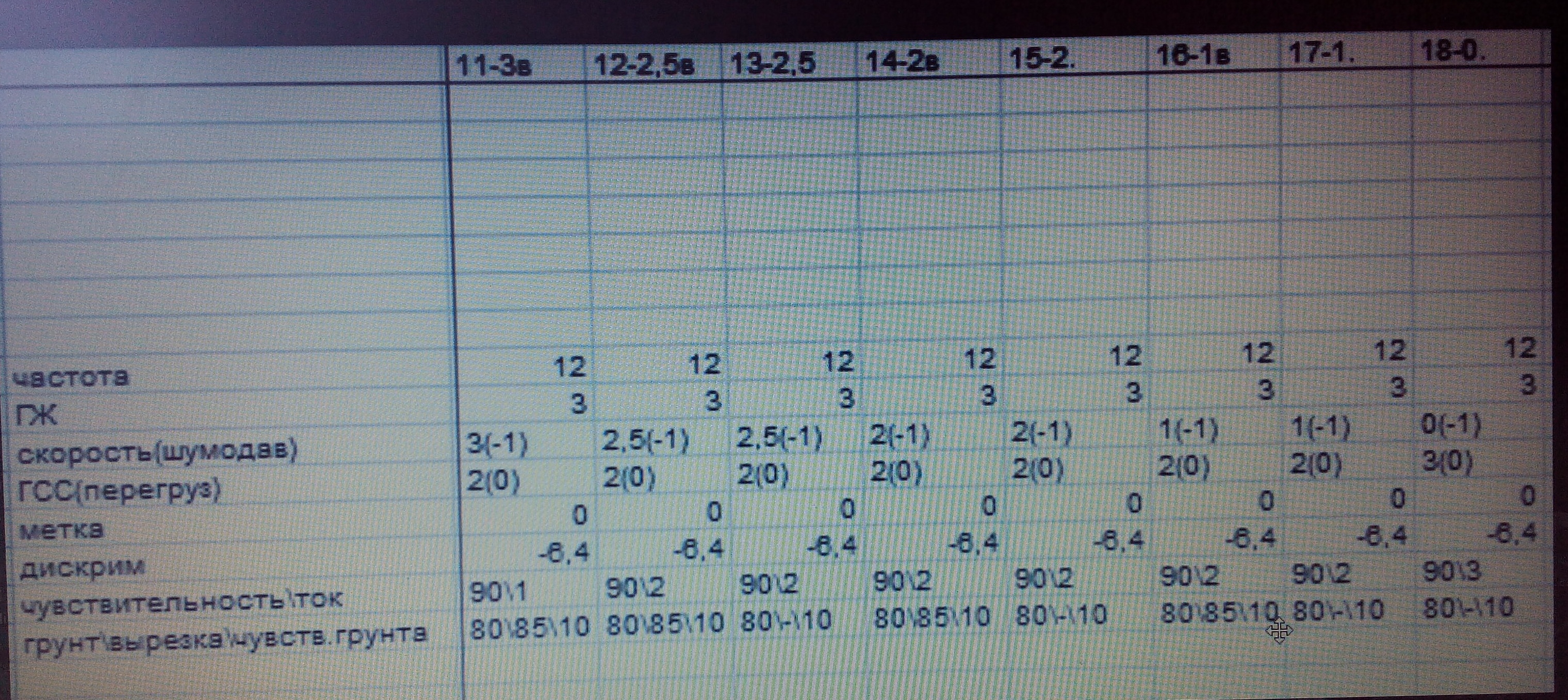

Плюс еще взять таблицу где где прописаны настройки уже имеющихся 10 программ и посмотреть в какой из них подходящии параметры шумодава стоят. И на их основе делать проги для себя. И сохранить их в свободной ячейке. Можно с ушей. Видео есть как это делать. Я снбе скрины сделал и на еопе под рукой будут если че можно подглядеть.

QUOTE(Купец покупец @ Oct 21 2019, 15:09)
Держите. Только блок нужен, чтобы один раз забить в уши эти проги.

QUOTE(kolanattt @ Oct 21 2019, 15:30)
Зачем блок. Через уши можно. Если на основе заводских прог делать. Я пррбовал. Сохранял в 13 ячейку. Выключал уши потом включал все на месте.
Спасибо. Вот еще бы для каких условий какая прога не плохо бы узнать. И что за вторая цифра в номере проги прим 12-2.5в что такое 2.5в.? На основе каких прог делалась?
