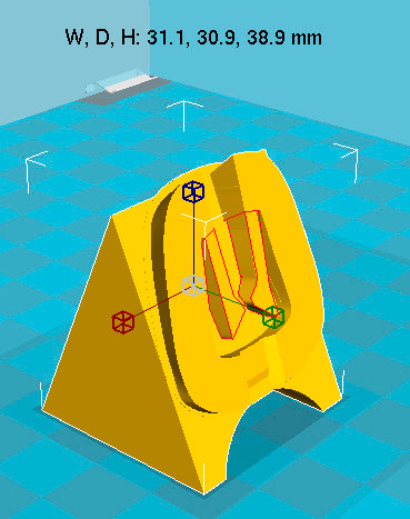

Если кто-то будет печатать эту или любую другую модель деусячьего копытца, надо учитывать важный ньюанс.
Копыто, и ее основание - не целиком монолитны. Усики защелки, обведенные красным, крепятся к детали только лишь своим основанием, но не плоскостью.
В модели предусмотрен разрез между усиками и основой. И при печати надо это учитывать.
Или располагать деталь на столе так, чтобы принтер при печати не залил этот разрез расплавленным пластиком вследствие гравитации.
Или печатать копыто и его основание раздельно, и склеивать потом с учетом подвижности усиков. Они должны двигаться, иначе защелка работать не будет.
Я делал и так и так, оба варианта рабочие.

На скрине видно все, и цена печати за грамм, и сколько там будет граммов при такой ориентации модели, с учетом поддержек (для того, чтобы усы не склеились), сколько времени займет печать.
Было бы желание что-то делать, а не кивать на кого-то, кто "не сделал" )

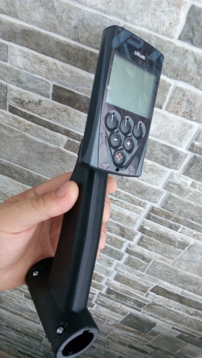

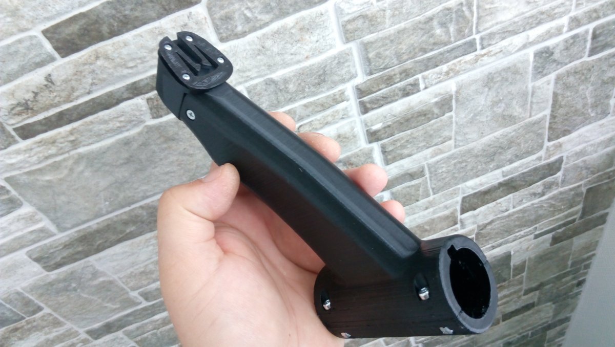

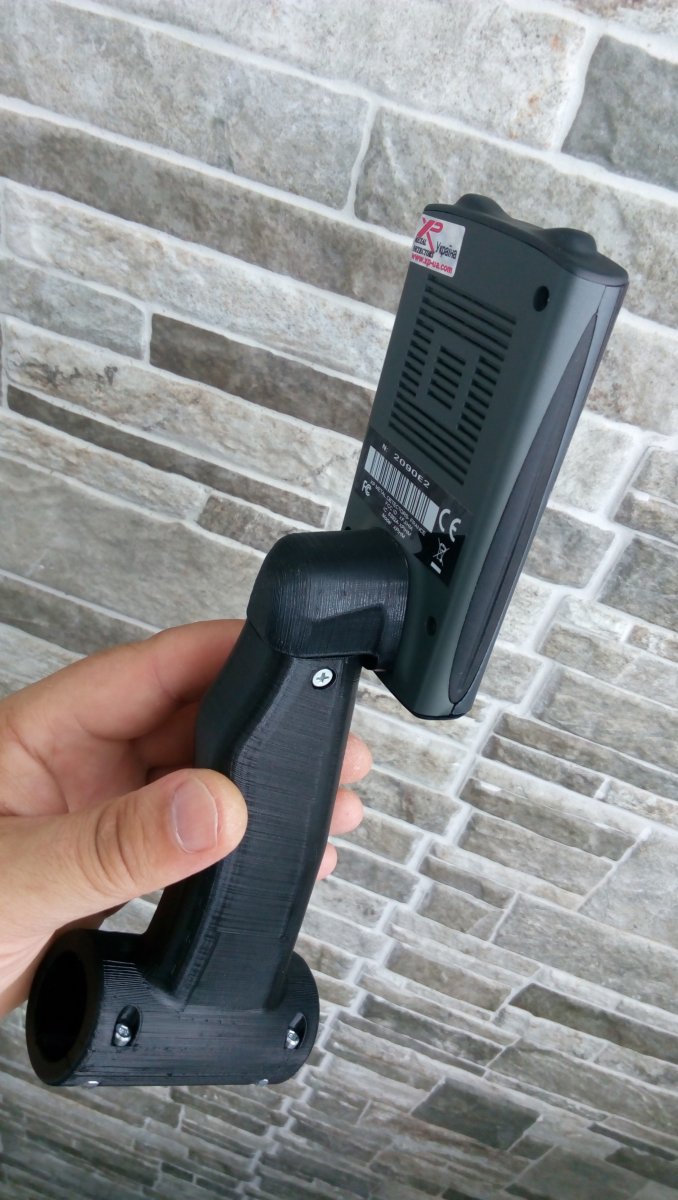

Сделал комплектом с ручкой заказчику в Киев.
То крепление что в инете (на халяву) люфтит, что б вы знали : -) Я все рисовал с нуля и по своему... Не за семь минут конечно, но.. вот так получилось после печати нормальным пластиком на нормальном принтере (см. фото)
Если соберется с десяток желающих, можно попробовать напечатать и отправить в Россию.., если по месту не решите...
