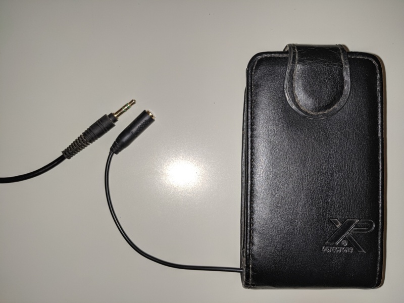

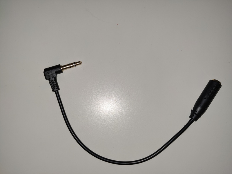

QUOTE(Volonter @ Jun 6 2019, 21:56)
Было бы хорошо, но не было...
  В блоке очень хлипкий разъем. От проводных наушников быстро разбивается и звук в наушниках пропадает. (((
Да нормальный разъем в блоке. На глазах опыт использования блока напарником, который форумов не читает и даже не знает о хлипкости разъема. Блоку в таком формате использования больше 5 лет.
А разбивается почему? Из-за частого использования? Тогда поворотный удлинитель частично решит эту проблему: один раз вставляем в блок, а дальше только имеем дело с разъемом удлинителя. Поворотный, потому что в чехле удобно использовать.
