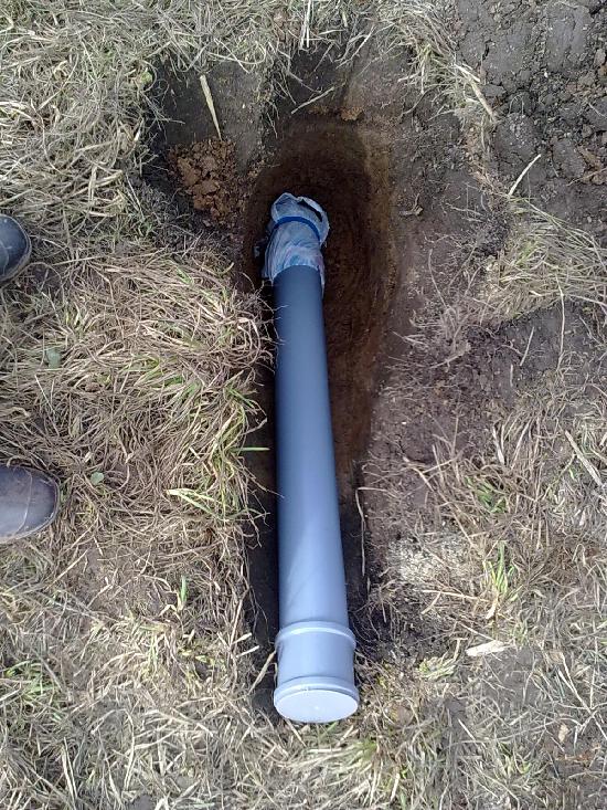

Наконец и я сегодня открыл сезон.
Что хочется заметить, после трёх часов работы (многие наверно сейчас смеются), начал (с трудом), понимать ложные сигналы, когда забил на экран и начал из-за всех сил слушать. Абсолютно правильно сказано, что блок можно, даже нужно, засунуть подальше… в карман. ВДИ, который, показывает деус, это х.... ,
железо бьет в цвет, такое тоже есть (только по-другому).
Может, конечно, со мной и не согласятся, я думаю так, ИМХО:
Есть два типа поиска:
1- вы применяете визуальный принцип (глаза и экран прибора, ваше всё).
( наверно вам не стоит покупать Деус, потом вам будет стыдно и обидно за “бездарно потраченные деньги”, именно этого я боялся, и не взял ГМП, но всё равно на эти грабли я наступил, но не жалеею)
2- вашими органами осязания являются ухи. Деус ваш.
ГБ прыгал от 62 до 89, место изрядно выбито и замусорено, сначала ходил на мануале, потом устал д. очить пульт и поставил трэкинг, нормализовалось.
Поставил трубу (фото позже) Катин пятак 25 см.- для Деуса слабовато ( списываю на свою незрелость с данным девайсом ) , если у кого нибудь есть возможность потестить Катю в грунте, напишите пожалуйста результат( по зиме изощрялся с графиками в ИМ , боюсь как бы не затупил катушку… )

В каком месте смеяться? Вы думаете Вы один такой?
По типам поиска - объясните пожалуйста, на кой хрен Вы покупали пульт? Чтобы в кармане его носить? По меньшей мере глупо не пользоваться им (ИМХО). Пульт нужен для того, чтобы визуально подтвердить или опровергнуть Ваши предположения относительно цели. Никто не заставляет на него пялиться целый день, равно как и принимать на веру всё что он показывает. И ничего тут стыдного нет. Так или иначе, придётся смотреть на показания пульта и анализировать их, до тех пор, пока Вы не создадите свои программы поиска под конкретные условия. Корректно настроить "уши" без пульта - тоже проблема. Слушать нужно - бесспорно, но человек глазами воспринимает около 90% информации, а слух обостряется только тогда, когда отключается зрение. Такой вот фокус. И не всегда пульт врёт.
Моё мнение - пульт полезен. Носить его в кармане - удлиннять срок освоения Деуса. Ношение в кармане и есть "стыдно и обидно за бездарно потраченные деньги".
Если Вы, устав ходить на "мануале", поставили "трекинг" и всё нормализовалось (в каком смысле - находки попёрли или прибор "петь" перестал?), то вы точно ничего ещё не поняли - не обижайтесь. Именно в мануале (в инструкции) написано, что режим "трекинг" нужно применять на достаточно однородно минерализованных грунтах. У Вас же, судя по показаниям GB, минерализация неоднородная и "трекинг" здесь не прокатит - только "мануал".
По поводу глубины - тест с трубой не показателен (как и воздушный). Сегодня, на копе проводил подобный тест, вырезал кусок грунта на штык фискаря, на дно ямки положил Катин пятак,вернул на место грунт и утрамбовал ногами. После достаточно долгих манипуляций с пультом, пятак стал обнаруживаться с ВДИ 94-97 с большим запасом. Катушку поднимал в воздух на 15-20см.
А Вы говорите...

Вадим вы видимо не правильно поняли, что я имел ввиду ...
Я ходил с пультом, только перестал обращать на него внимание, даже пришлось заставлять себя, потому что он показывал ВДИ в цвет на металл, а стал больше слушать.
Штык фискаря это и есть около 25см. , почему вы к этому прибавляете ещё воздушные значения, я говорю только про грунт..
