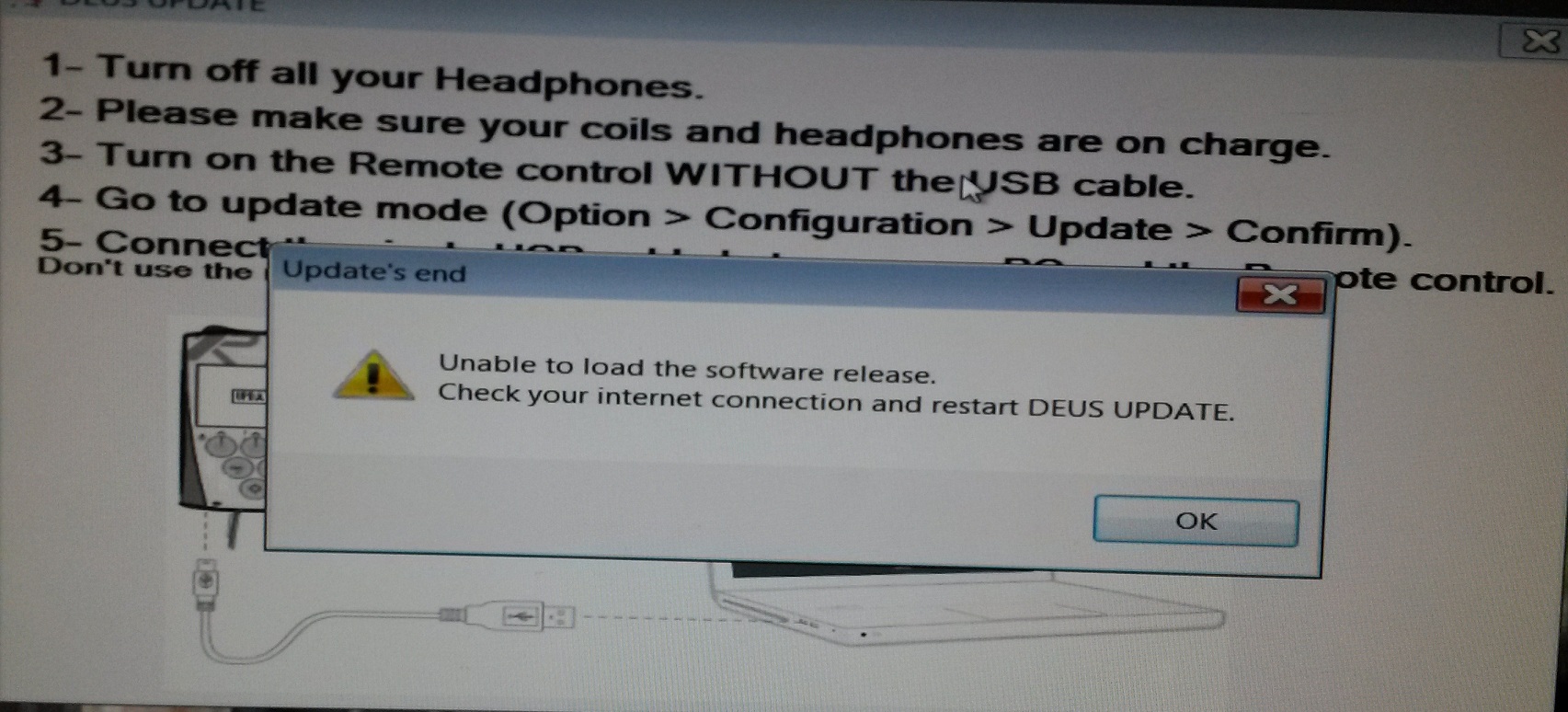

post May 10 2019, 19:59
Создана #61580
Сообщений: 1,135
Зарегистрирован: 31-March 09
Из: Астраханская обл.
Пользователь №: 8,898
Репутация: 303 кг
Добрый вечер!Хочу перепрошиться с официального сервера,не получается выдает такую ошибку.А альтернативный сервер обновлений,совсем не открывается.Прошивался последний раз года 2 назад.Подскажите как прошить Деус.
