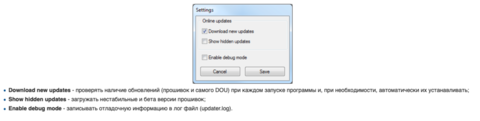

Господа, подскажите пожалуйста, как попасть в настройки альтернативного прошивальщика
http://deus.lipkop.club/wiki/Альтернативны...рвер_обновлений
И не могу разобраться, как прошиться на 4.0 - в меню выбора есть только 4.1

QUOTE(dad @ Feb 11 2019, 21:44)
А инструкцию Вы прочитали, по этой ссылке?
Отметьте п.№2 и будут Вам любые версии на выбор.

QUOTE(Istra @ Feb 11 2019, 21:58)
Вы внимательно прочитали вопрос? Он был в том, КАК зайти в настройки.
А то, что вы назвали инструкцией - читал, да.

QUOTE(dad @ Feb 11 2019, 21:59)
В какие ещё настройки нужно заходить?

QUOTE(Мастак @ Feb 11 2019, 23:21)
В то меню, которое у Артема на скрине.

QUOTE(dad @ Feb 11 2019, 22:59)
...тиши,тише не бузите. Сам на эти грабли наступил.
При инициализации прошивальщика, поставь галочку "Отображать бета версии ПО".

Еще вчера разобрался самостоятельно. Нужно было найти\запустить settings.exe
