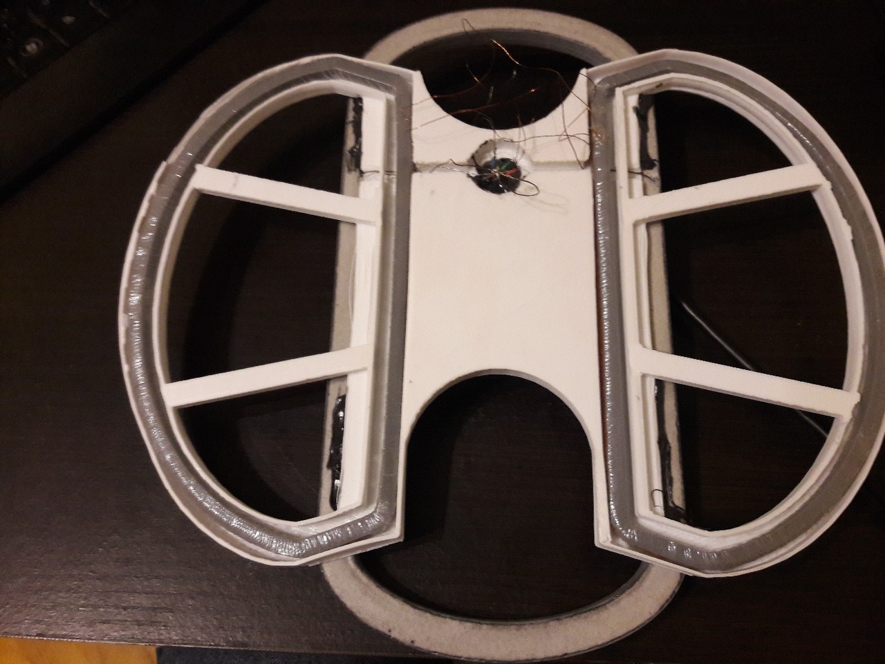

Плата катушки.

QUOTE(zioom @ Dec 3 2018, 16:02)
Плата катушки.
Штангу нижнюю укорачивали или не складывается полностью?
Как в штангу входит кабель катушки?

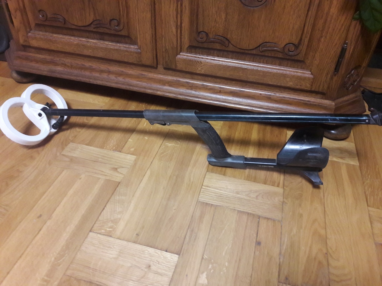

Нет не складывается до конца, укорачивать не стоит .
Провод сделал отверстие в нижней штанге.

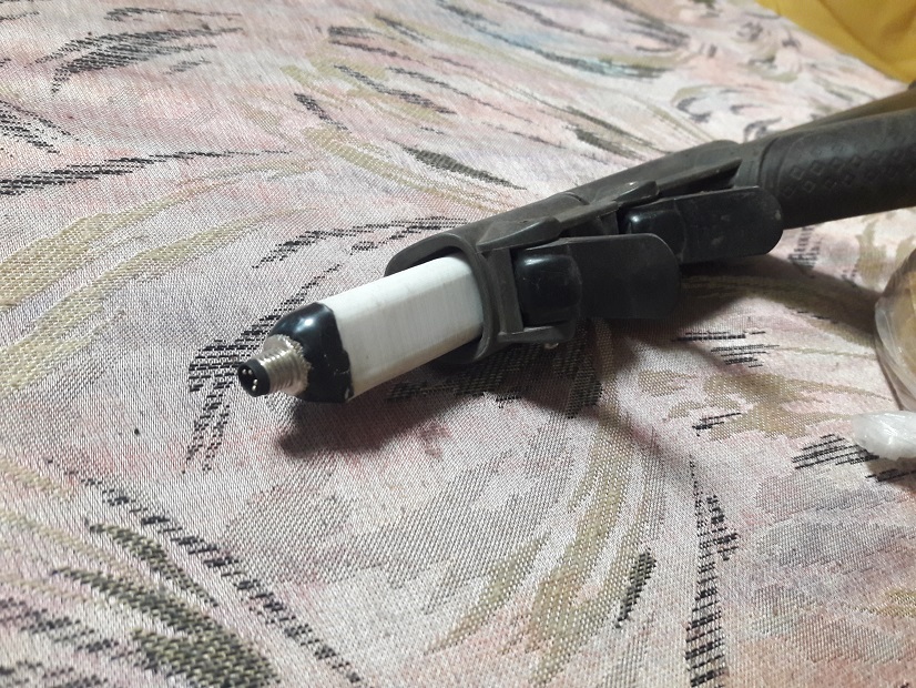

QUOTE(zioom @ Dec 3 2018, 17:48)
Нет не складывается до конца, укврвчивать не стоит .
Как вариант.
Я рассматривал возможность сделать разъем снизу в ручке, чтоб блочок находился в трубе под локтем, но побоялся, что много шансов его поломать, а как сделать защиту не придумал.
Провод в штанге - это конечно хорошо, но выдержит ли такая просверленная штанга катушку 12х13?

tirk
(но выдержит ли такая просверленная штанга катушку 12х13?)
Сложно ответить но думаю выдержит.

QUOTE(zioom @ Dec 3 2018, 18:48)
///Провод сделал отверстие в нижней штанге.
Интересная форма катушки на фото, как у нексусов. Насколько я понимаю, такая форма дает бОльшую глубину, при узкой ее направленности. Но если цель глубина, тогда логично ее делать больше размером ? Как она работает ?

Да ета катушка как у нексусов . Сделал таким размером для теста так как было интересно как такой тип катушки будет работать на деусе, а маленькую катушку сделать намного легче и корпус для нее я сделал на 3D принтере. По глубине в грунте сантиметров на 5 меньше оригинальной 9 на одинаковых настройках но тут две катушки 5 дюймов. Сам поиск иной какой то хожу на полифонии и впечатление что на скорость 1 ровняется скорости 2 оригинальной катушки. Цепкость хорошая разделение также. Большую катушку наверное сделаю но сейчас стало интересно сделать Супер D тесты на столе хорошие зима только началась возможно к весне доделаю.
На фото черновой тестовый вариант катушки.

QUOTE(zioom @ Dec 3 2018, 21:22)
Это две приемные сверху по бокам лежат, а передающая по центру?
А диаграмма направленности у нее какая?

QUOTE(tirk @ Dec 4 2018, 10:09)
...А диаграмма направленности у нее какая?
Судя по всему, она не для мусорок

наверное все же немного не такая, как впрочем и у ДД, там будет еще и вперед-назад выдаваться немного и не будет такого прямоугольника, но в целом так себе и представил из расположения обмоток.
По идее, на чистых местах, кроме увеличения глубины позволит быстрее махать катушкой без потери глубины. Да и боковой захват будет значительней, чем на классических ДД. Отпишитесь потом об испытаниях в полях в личку, если не сложно.
З,Ы. Индуктивность каждой из приемных равна половине родной, как я понимаю

QUOTE(tirk @ Dec 4 2018, 17:14)
Все верно.

QUOTE(tirk @ Dec 4 2018, 18:14)
...По идее, на чистых местах...
Ну да, эту катушку выпустил минелаб для своего GPZ 7000. То есть для старателей по золоту с максимальным захватом по чистому, вернее однородно сильно минерализованному ихнему бушу.
