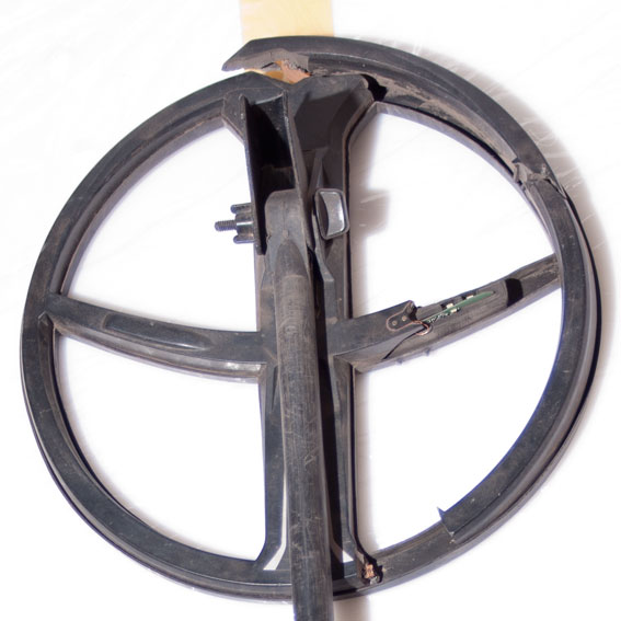

Повторение подсмотренного где-то лайв-хака. Видел когда-то здесь, вроде бы кто-то делал самодельные катушки на деус, и в ютубе есть ролики про западных хендмейдеров.
Некоторое время назад меня постигла неприятность, раздавили колесами мою 11" катушку, ремонту она не подлежала. Но плату удалось спасти, хотя она пострадала тоже.
Долго не мог найти кто бы взялся сделать из нее что-либо юзабельное, но потом вариант нашелся.
По моему заказу сделали 5" снайперку под мою деусячью плату. Компоновку я заказал раздельную, чтобы плата с питанием были в отдельном корпусе на разъеме. Таким образом, можно к плате подключать и другие самодельные катушки.
Здесь видео из лаборатории:
https://www.youtube.com/watch?v=IqzBNH8sP8A&feature=youtu.be
А это уже мое видео. Сравнение по воздуху 5" и 9" на одинаковых настройках на тестовые цели:
http://www.youtube.com/watch?v=JDDOrxIRhBg
Конечно это лишь воздух, но в грунте пока что погоды не позволяют испытывать.
Трупик:
Реинкарнация в 5" размере:

Частоты те же? Не возникал вопрос о возможности их изменения? А за бОльший размер катушки не говорили?
Ну, и о цене реинкарнации можно спросить, в сравнении, например, с белой лодочкой?))
Сообщение отредактировано kolanattt: Dec 2 2018, 17:46
ЛИЧКА НЕ РАБОТАЕТ!
ПОЧТА В ПРОФИЛЕ...[SIZE=14]
List
post Dec 2 2018, 18:06

QUOTE(kolanattt @ Dec 2 2018, 18:45)
Цена вышла дешевле чем купить новую ) Но, надо помнить, что без заводской платы, купленной как-то где-то, не обойтись. Насчет цены напротив белой лодочки, нужно взять во внимание, что у той захват в 2,5 раза примерно больше, то есть "снайперские" качества блонды во столько же раз хуже. То есть здесь цена не в сравнении с нею, а просто цена вопроса, который для меня состоял в интересе, а что будет в таком размере. Это еще предстоит выяснять на практике.
За больший размер предварительно обсуждали, теоретически решаемо.
По частоте хороший вопрос, и у меня пока на него ответа тоже нет. По идее, частоты должны были остаться прежними, но так ли это, тоже еще предстоит выяснить. Я не ставил задачу менять частоты, меня существующие устраивают. Надо будет пощупать поле катушки каким-нибудь осциллографическим щупом, или частотомером, чтобы узнать реальные частоты генерации.
Сейчас меня радует факт, что оно вообще работает в таком виде, и вроде бы неплохо.

Олег, попробуй поставить на андроид приложение "частотомер", и замерить. Если и врёт, то максимум на 0,1кГц.

QUOTE(Мастак @ Dec 2 2018, 20:52)
Вова, я на компе попробовал только что, отлично получилось. Так что вопрос по частотам уже снят:
https://youtu.be/cduBMTP29w0

QUOTE(List @ Dec 2 2018, 18:58)
Супер!!! Теперь можно и нужно покупать битые катушки с живой платой. )))
Denken Sie an die guten, und alles wird gut!

QUOTE(List @ Dec 2 2018, 18:06)
Ага, спасибо!
Я за лодочку к примеру спросил, для сравнения.)) По размерам и их ттх-то понятно.
А как долго длилась операция? И как прошёл переезд забугор и обратно? Может уточнить у ребят, как они отнесутся к 13-ти дюймам?

QUOTE(kolanattt @ Dec 2 2018, 22:01)
А как долго ...И как прошёл переезд ...как они отнесутся  к 13-ти дюймам?
В моем случае обошлось без переездов, но неразрешимой проблемы в этом не вижу. Вроде все виды почтовых сообщений работают в штатном режиме. Делали недели 2. За другие размеры вроде готовы были браться, если будет плата живая, и готовность оплачивать работу.

Плата есть живая. Целая катушка, вон, висит в продаже за 7 рублей и на...фиг никому не надо... Завтра попробую созвониться, уж лучше я из 11-ой 13-ю сделаю, чем за полцены отдавать...

QUOTE(kolanattt @ Dec 2 2018, 22:23)
...лучше я из 11-ой 13-ю сделаю...
А я бы 15-ю, почти 13-ка заводская есть же, эллипс. В принципе, и собираюсь позднее заказать, если с этой все будет ок на грунте в реальных условиях.
