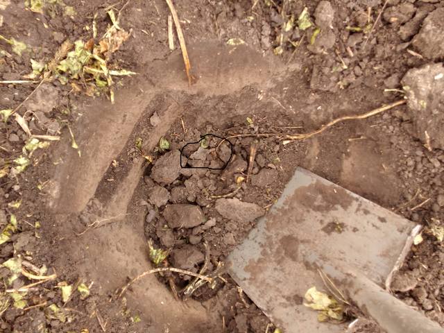

QUOTE(Рязань @ Nov 15 2018, 13:40)
Здравствуйте. Поменял АКА на ДЕУС катушка черная 9 прошивка 4.1 железо бьет в цветняк. Хочу прошить на 4.0 есть разница или нет.
есть перепрошивайтесь на 4,1 заи пётесь копать плоское железо.Была 3,2 4,0 4,1-плевался как и многие другие .прошился обратно на 4,0 тишина железо иногда кованое и то с глубины.На 5,0 и тд даже и не стал перепрошиваться не вижу смысла.Глубина приличная .но если косолапый на ухо наступил то тут любые настройки не помогут .Многие цели поднимаю чисто интуитивно на вздрыках (спасибо за совет Истре и Тирку) но это глубокие мелкие цели вот пример
крестик липесток .ровно штык.Земля сухая бетон,после свеклы на фото видно.
Сообщение отредактировано Любаж: Nov 15 2018, 19:45
