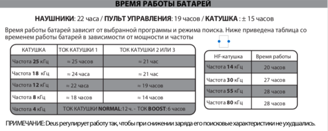

В любом случае, как бы там ни было я просто обязан опубликовать, то чем занимался неделю)
А занимался я откровенно...хм... но все таки есть данные и они показывают результат
Начнем с самого начала, и все в одном сообщении чтобы долго не искать потом...
Приобрел новую катушку 11х13 х35, понятно радости полные сапоги.... но после первых выездов как то не много туман очарования стал рассеиваться и стал заметен один существенный недостаток данной катушки у меня. Заряд уходил как то очень быстро, не соизмеримо быстро, даже если сравнивать с моей не новой черной девяткой, температура тогда еще не сильно снизилась и ниже 15 градусов не опускалась и тем не менее заряда катушки хватало на 4кГц в нормальном токе, часов на восемь, хотя та же девятка на том же токе позволяла ходить не меньше 12 часов. А производитель, таки твердил что по фиксили там что-то в новых катушках-прошивках и они стали более энергоэффективными, но как то не сходилось... спросил тут на форуме, но особого ничего не выяснил, лишь то что- действительно маловато держит...
Так как катушка покупалась дистанционно, то это автоматом влечет всякие не приятные расходы на пересыл, разговоры по телефону , время и прочее, решил для начала её протестировать и уже исходя из результата действовать....
Так как новые катушки не шьются новой прошивкой, то вариант зарядить и прошить отпал сразу, осталось выяснить сколько реально катушка проработает на одном заряде до полного отключения в разных режимах и сколько после отключения в нее зайдет милиамперчасов если мерить юсб тестером...
Начал в выходной, поставил разряжаться в 2 часа дня и уехал, надеясь вернуться к 6 вечера, но что-то пошло не так и вернулся я только к 21.30, естественно катушка была разряжена, так как ставил её на 4 кГц в режиме буст, попробовал подключить к блоку не подключилась, поставил на зарядку, в итоге в нее влезло 390 мАч, как то маловато...
На следующий день решил все сделать более обстоятельно, ну то есть взять прибор с собой, чтобы можно было следить за его состоянием в итоге вышло следуещее:
4кгц в бусте - 6,5 часов при средней температуре 18 гр, вошло в акк 480 махов, уже интересно... Решил продолжить...
На следующий день:
4 кгц без буста - 11 часов при средней температуре 16 гр, вошло в акк 530 махов, вообще весело, ну и дальше уже для чистоты эксперимента проводил тестирование, ну конечно еще надеялся, что может еще раскачается)
12 кгц 2 ток - 17 часов при средней температуре 16 гр, вошло в акк 530 махов, если честно это был самый мучительный этап, поставил на разрядку в 9 утра ну и сами посчитайте до которого часа её пришлось ждать)
Ну а дальше нужно было сравнить сколько вообще входит в любую катушку дэуса после её отключения, но так как у меня в арсенале только черная 9-ка, то пришлось мучить её... по стандартной схеме)
4 кгц -12,5 часов при средней температуре 20 гр, вошло в акк 535 махов, так как аккумуляторы у них аналогичные по заявленной емкости, все остальное наверное можно считать погрешностью...
Казалось бы липольные аккумуляторы не требуют никакой раскачки, не имеют эффекта памяти и прочих недостатков , но что есть то есть, хз как так вообще...

QUOTE(Istra @ Nov 3 2018, 21:32)
Какой конкретики Вы хотите, если время автономной работы компонентов зависит от выставленного ТХ, частоты, подсветки, количества обнаруженных сигналов, температуры окружающей среды, использования с наушниками или без, выработки и т.д.
Если Вы помните, то раньше у них в инструкции была табца с приблизительными расчетами на каждую частоту и катушку, то сейчас они все упростили до лаконичного ~15 часов

Слушайте, ну мне придеться извиниться, я эту табличку правда, честно искал на сайте производителя, я там все перелазил и с переводом и без и нех не нашел её facepalm.gif , правда стыдно...

QUOTE(Raulduke @ Nov 3 2018, 22:01)
А вот это для кого всё пишется и ссылка на инструкцию прикрепляется facepalm.gif https://www.reviewdetector.ru/index.php?sho...post&p=18830441
Сейчас перемещу её на первую страницу темы.

QUOTE(Raulduke @ Nov 3 2018, 22:03)
Эксперимент закончен, результат выше)
Супер!Теперь мы знаем как работает конкретно Ваша катушка,что дальше...пойдете с этим к продавцу или сразу вкатите многомиллионный иск к XP(как это сделали минелабовцы?)
з.ы. " 4кгц в бусте - 6,5 часов " т.е. Ваша катушка отработала на полчаса больше времени,заявленного производителем)
