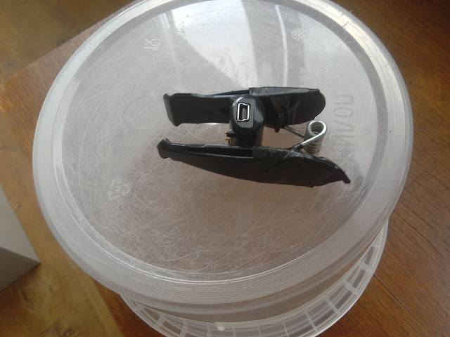

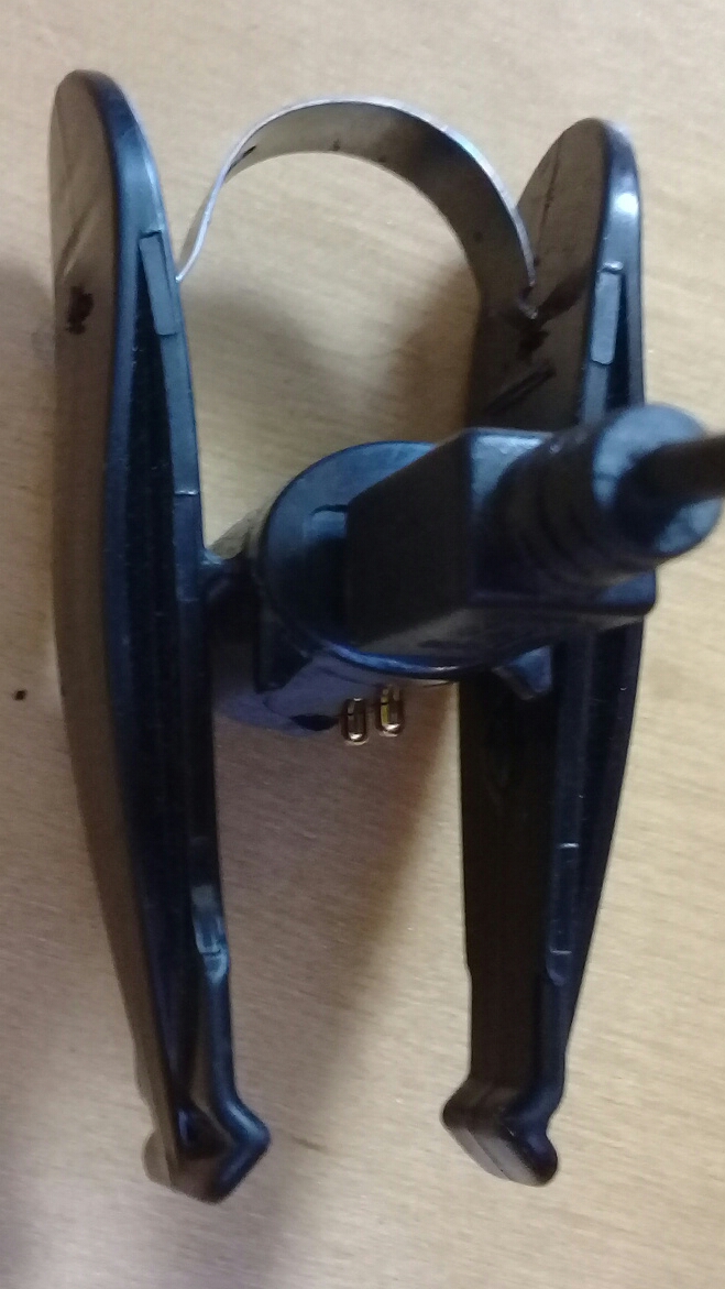

Парни,поломалась поддавливающая пружина (пластмасса)на прищепке, я думаю я не первый ,,потерпевший,, .....как можно ее востановить?подскажите пожалуйста.пс поправлюсь....не ее востановить,а вместо нее что либо приспособить
Доброго Времени Вам.
поставьте меж "ручек" кусок ластика. Подберите опытным путём его толщину.
Я приклеил плоскую пружину от старых часов шириной 6-7 мм вместо сломанной пластмасской.

QUOTE(Гвардеец... @ Sep 2 2018, 19:14)
Кусочек от трубы ПВХ. Края чуть сточить, чтобы лучше в пазы на прищепке стояла. Хотя и так всё на ура. Работы на 5 минут. smile.gif Стало жестче чем на родной и не шоркается.

Воткнул пружину от прищепки

Всем ответившим по моей проблемме спасибо огромное,я востановил пружинной пластиной от контактов, ...функционирует вроде пока. biggrin.gif
