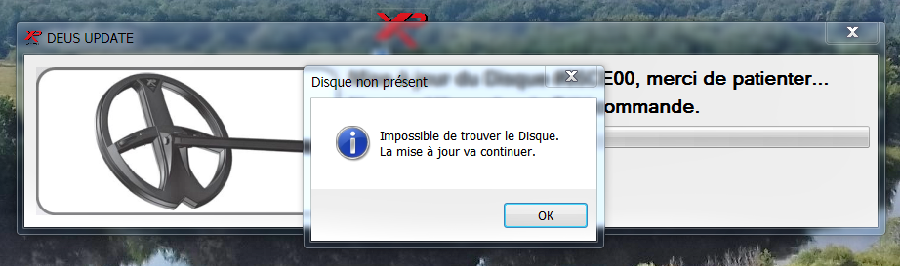

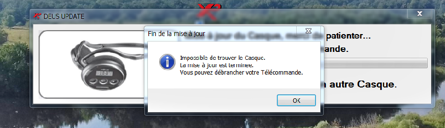

verh
post Aug 8 2018, 17:29
Создана #57993
Сообщений: 356
Зарегистрирован: 1-September 15
Из: Соловей...
Пользователь №: 2,337,994
Номер карты: 63901898
Репутация: 116 кг
Доброго времени суток всем.
Подскажите пожалуйста, что можно сделать?, - прошил блок, катушку 9 чёрную и наушники ws4 на версию 5.0, всё работает нареканий нет, решил откатить и перепрошить на версию 4.1, а тут засада прошивается только блок, а наушники и катушка в процессе прошивки не прошиваются, а просто идёт игнор как будто их нет, т.е. так и остаются на версии 5.0.
Пробовал прошивать и на 2.0, 4.0 , 5.1 и на 3.2 всё тоже самое блок шьётся, а катушка и наушники нет, пришлось перепрошить блок на версию 5.0 на этом и остался, деус работает всё нормально, но если выйдет прошивка выше то я не смогу перепрошиться.
Прибор 2018 года.
Это наверное не гарантийный случай ведь прибор работает, но только на версии 5.0.
Может Кто подскажет, что 17.gif . С Уважением.

post Aug 8 2018, 18:04
Создана #57994
Сообщений: 427
Зарегистрирован: 28-May 16
Пользователь №: 2,350,721
Металлоискатель: Equinox 600
Репутация: 30 кг
А процесс прошивки происходит нормально,катушку и уши также предлагает прошить или нет?Если процесс прошивки доходит штатно до конца,то тут похоже надо францам писать.
Сейчас увидел ,что катушка и уши игнорирует,вот тут поподробнее,т.е блок прошился,кабель передёрнули,и все.Или предлагает шить катушку? Вы в свою очередь не путаете кнопку (мало ли ,как бывает)и жмете да прошить,а не игнорировать, и что дальше?Катушка при прошивке должна гореть периодически(светодиод).
Сообщение отредактировано axcamapa: Aug 8 2018, 18:13
verh
post Aug 8 2018, 18:37
Создана #57995
Сообщений: 356
Из: Соловей...
Репутация: 116 кг
QUOTE(axcamapa @ Aug 8 2018, 19:04)
А процесс прошивки происходит нормально,катушку и уши также предлагает прошить или нет?Может после первой прошивки на  5.0 уши и катушка отсоединились от блока?Если процесс прошивки доходит штатно до конца,то тут похоже надо францам писать.
Сейчас увидел ,что катушка и уши игнорирует,вот тут поподробнее,т.е блок прошился,кабель передёрнули,и все.Или предлагает шить катушку? Вы в свою очередь не путаете кнопку (мало ли ,как бывает)и жмете да прошить,а не игнорировать, и что дальше?Катушка должна гореть периодически(светодиод).
Процесс прошивки происходит стандартно, блок прошивает без проблем , предлагает прошить катушку нажимаю -да- , но прошивать не начинает, а начинает отчёт времени 120 сек. после как отчёт закончен появляется рамка с катушкой как на рисунке, жму ок после чего происходит сброс на наушники, наушники так же нажимаю -да- отчёт времени 60 сек. и опять рамка с наушниками как на рисунке , жму ок всё прошивка окончена, но только блока.
usb передёргиваю всё как в инструкции не шагу на лево.
Пробовал 2 пунктом прописать номер катушки , не вопрос находит подключается всё работает, но на версии 5.0
... лишь постоянный, нескончаемый поиск чего-то — и есть настоящая жизнь.

тЁрочник
post Aug 8 2018, 20:53
Создана #57998
Сообщений: 119
Зарегистрирован: 21-February 13
Пользователь №: 53,225
QUOTE(verh @ Aug 8 2018, 18:37)
Правильно ли я понял, что вы дожидаетесь окончания таймера и только потом жмете ДА?
Как раз наоборот - это время дается для выбора подключения катушки и наушников. Жмите сразу ДА и все прошьется.
Сообщение отредактировано тЁрочник: Aug 8 2018, 20:53
Istra
post Aug 8 2018, 20:56
Создана #57999
Группа: Супермодератор
Сообщений: 9,714
Зарегистрирован: 1-May 06
Из: село Лучинское.
Пользователь №: 322
Репутация: 949 кг
Что есть "2 пунктом"? Как один из вариантов: удалите из блока и наушников все катушки, пропишите заново, проверьте работоспособность всего комплекта и попробуйте прошиться.
Может быть такое, что после очередной прошивки самопроизвольно изменился номер катушки (такое бывало), а через неё, с основным блоком, "дружат" и наушники.
