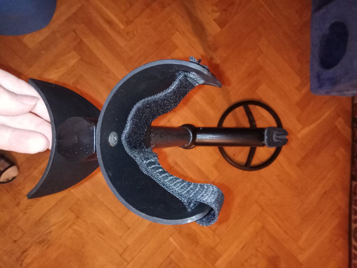

А я только купил уши вс4 и 11" черную, думал ещё прикупить лодочку белую, но теперь буду ждать новые катушки.
Или продать 11" , а вместо нее лодочку белую и что-то из новой серии?
Мой деус вот так выглядит.
