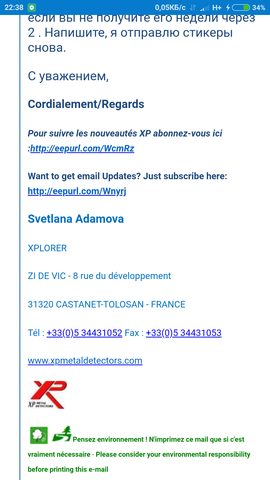

У французов есть русскоговорящий специалист. Я начинал общение на английском. А мне она ответила на русском, так и перешли на русский.
YurikPa
post May 13 2018, 22:44
Создана #56806
Сообщений: 1,465
Зарегистрирован: 16-January 12
Из: Кузьминки
Пользователь №: 38,411
Репутация: 37 кг
3f2f185521729673.html]user posted image[/URL]
Светлана Адамова зовут её.
Сообщение отредактировано YurikPa: May 13 2018, 22:46
