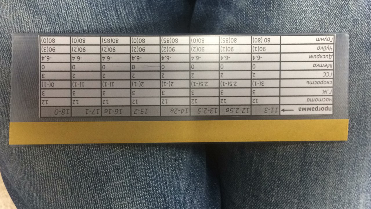

Тирк, я, вообще, тоже за полный комплект. Как ни крути, только он может дать полную свободу в использовании Деуса. Но, для себя, по крайней мере, мне удалось распихать настройки по программам, чтобы и с лайтом можно было использовать практически весь потенциал прибора.))
Я карты правильно привязанные и перед копом напечатанные дома забываю, а тут такое.
Но наверное тоже приду к варианту лают с белой лодочкой и комплектом самодельных, осталось только время найти их наделать smile.gif . Ну и буду пробовать что-нибудь новое, наверное, вторым прибором smile.gif

QUOTE(kolanattt @ May 2 2018, 17:11)
а зачем дискрим -6,4 везде? Он будет ложняки давать и фантомы
kolanattt
post May 2 2018, 23:22
Создана #56649
Сообщений: 5,577
Зарегистрирован: 2-July 12
Пользователь №: 44,875
ПерсональнаяЗа заслуги
Металлоискатель: ISTF
Репутация: 334 кг
QUOTE(Любаж @ May 2 2018, 23:18)
Ну, чтобы был, если захочется его включить. smile.gif Я, правда, практически всегда с таким и хожу.

QUOTE(kolanattt @ May 2 2018, 18:11)
...удалось распихать настройки по программам...
Хорошие программы, примерно такой же подход и у меня к ним. Единственно, у меня преимущественная частота 18, ввиду ориентации больше на поиск низкопроводимой пластики. И ГСС 2 при скорости 3 мне лично мало, ставлю 4. Вообще, по моему мнению, ГСС должен быть пропорционален скорости, выше она, выше и ГСС. А вот насколько именно, как пропорционально- дело индивидуального вкуса.
Ведь не зря этот параметр регулируется, да еще в широких пределах. Если бы было правильным всегда держать его на одном значении, низком, или высоком, то не было бы смысла выводить регулировку в меню.
