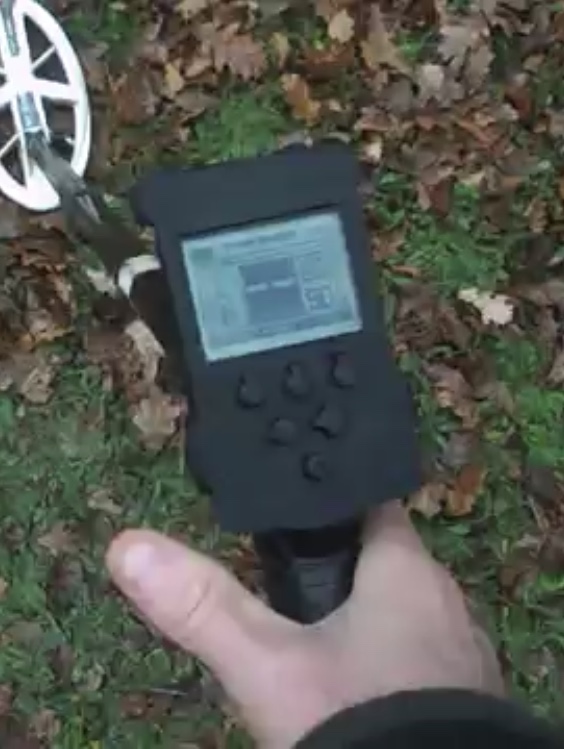

Народ! Кто такой чехол на блок видел? Вроде продумано!
https://m.youtube.com/watch?v=fzg4b1Cn6So

QUOTE(Аскольдыч @ Mar 25 2018, 09:55)
Это не чехол, а накладка. В этом видео всё показано... Видимо, напечатано на принтере... https://www.youtube.com/watch?v=MP7IKv32nL8

QUOTE(Tauruspro @ Mar 25 2018, 10:22)
Оно! Данке!
