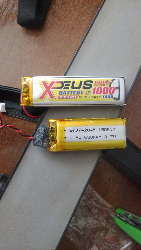

Не удержался 17.gif , разобрал))) У меня такой аккум стоит, надо попробовать с другими поэксперементировать, может какой даже в штангу получится убрать, как у блондинки. На Али куча вариантов, есть ёмкости по 3000-6000 mAh страшно даже представить сколько они будут работать от одной зарядки 16.gif .
ЗЫ... При незначительных смещениях аккумулятора вправо-лево в корпусе катушки увеличения глючности или уменьшения чуйки не заметил. Завтра ещё поэксперементирую, интересно что будет если аккум совсем из катухи убрать.
Такой же поставил, отходил сезон. Изменений в работе катушки, по сравнению со старым АКБ не заметил, все осталось так же. На токе 3 хватает на 18 часов. Единственное, по замерам емкость не дотягивает до 1000 мА. Может АКБ такой попался.

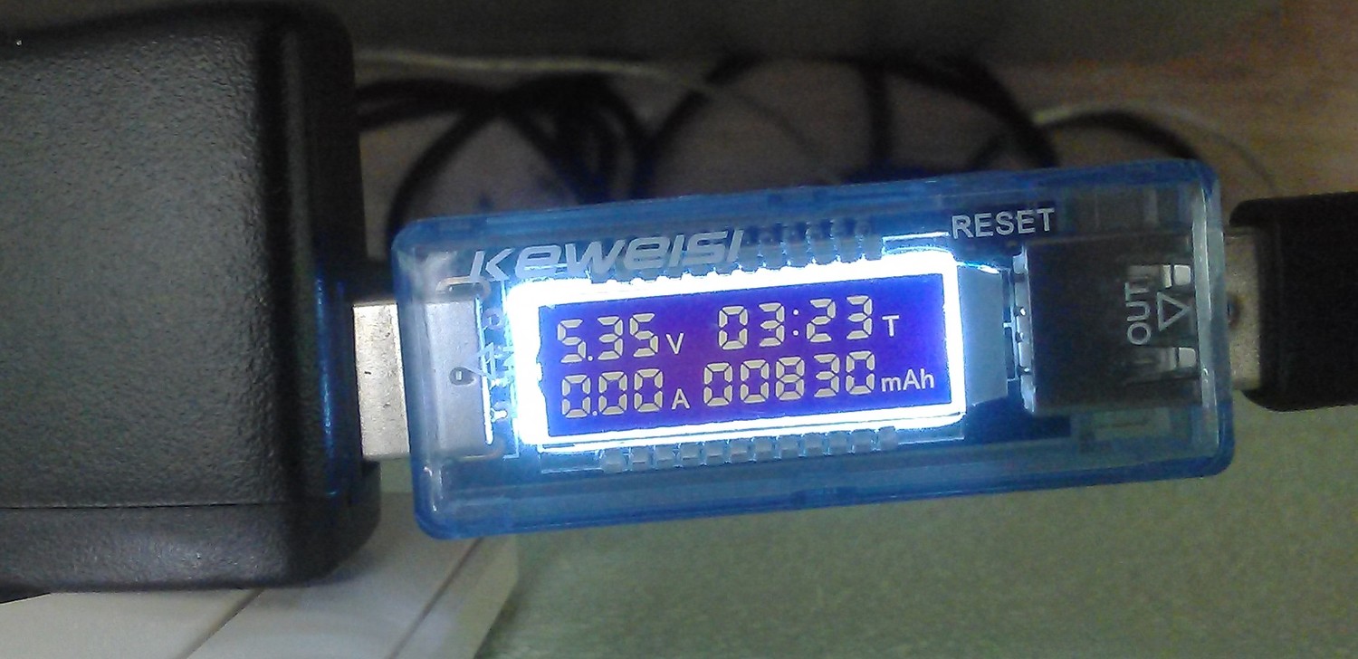

QUOTE(Матраскин @ Mar 14 2018, 20:13)
Да вроде правильно, 5В*830мА=4150мВт
напряжение аккума в среднем 4В (гуляет в процессе заряда), закаченная мощность 4150мВт/4В=1037мА

Нашёл на Али похожие на оригинал 15.gif 3.7 В E & J 742045 630 мАч 850 руб 3шт. плюс доставка 150руб. Разъём только не внушает доверия, а так если питание в штангу вывести, можно просто менять их и всё 14.gif .

702050 может не влезть. У них ширина 20мм . Хотя за счёт длинны может в выемку поместятся. Оптимальная ширина 17-17.5мм.
