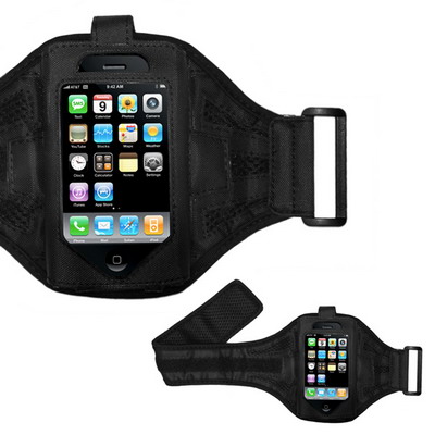

Да, кстати.... Тут упоминалось, что на блок подходят чехлы от айфона.. А от какого именно? Их вроде 3 разных модели? Айфонов, в смысле.

andyreal я купил себе вот такой. блок входит в него идеально и плотненько, крепится к руке липучкой через петлю (лично я креплю выше локтя на левую) - получается очень удобно и практично: нет риска уронить в грязь, показания ВДИ под носом, звук тоже рядышком smile.gif. Называется сей чехол "Чехол для iPhone 2G/3G Touch".

QUOTE(DigIt @ Mar 14 2011, 15:08)
Спасибо. Буду присматриваться..
