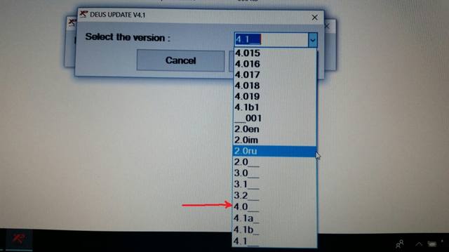

axcamapa
post Feb 13 2018, 12:35
Создана #54796
Сообщений: 427
Зарегистрирован: 28-May 16
Пользователь №: 2,350,721
Металлоискатель: Equinox 600
Репутация: 30 кг
Францы убрали 4.0 из прошивальшика,видимо не спроста,скорее всего она была промежуточной,и все таки не доработанной.
verh
post Feb 13 2018, 12:38
Создана #54797
Сообщений: 356
Зарегистрирован: 1-September 15
Из: Соловей...
Пользователь №: 2,337,994
Номер карты: 63901898
Репутация: 116 кг
QUOTE(Алекс Сибирский @ Feb 13 2018, 12:41)
Так объясните в чем улучшение по сравнению с 4,0,кроме предыдущего заявления ув.pokopun
Я бы сразу перепрошил на 4.1 ( глюков меньше)
Как мне объяснил один хороший человек, а он с деусом уже 6 лет дружит, что 4.1 более стабильная версия и по сравнению с 4.0 настроить её можно чуть чуть поглубже и по качественней будет производится поиск, от себя добавить ничего не могу т.к. только сам купил данный прибор и практики у меня с ним НОЛЬ, не доверять человеку который посветил мне очень много времени и сил рассказывая про деус про его сильные и слабые стороны и как минимизировать вот эти слабые стороны так, чтобы деус приносил поисковику только положительные эмоции от поиска я не могу, вы можете подумать или сказать , что он меня прозандировал и я вам несу этот лепет, отвечу со всей ответственностью, что его приведённые примеры с настройками, методом ведения поиска, сам подход к поиску включая психологический настрой в день копа, - всё это я читал и на других сайтах в подтверждение его сказанному и не доверять ему я не имею ни какого права.
Так, что перепрошивайтесь на официальную версию 4.1 уж хуже точно не будет.
Прошивка v4.1 скачана с официального сайта http://www.xpmetaldetectors.com
Файл залит на облако и туда же залита инструкция v4.1 на русском языке.
Сам прошивался проблем нет. https://cloud.mail.ru/public/3CyM/Gxu6p3C3Y
... лишь постоянный, нескончаемый поиск чего-то — и есть настоящая жизнь.
Алекс Сибирский
post Feb 13 2018, 13:00
Создана #54798
Сообщений: 941
Зарегистрирован: 6-March 14
Из: 38RU
Пользователь №: 65,883
Репутация: 212 кг
Спасибо Всем. Так в том то и дилемма,что на 4.0 потом не откатишься. Вот и жду рецензий от тех кто успел попробовать 4,1 в грунте. У нас жесткий минус и снега по я...и.

QUOTE(Алекс Сибирский @ Feb 13 2018, 13:00)
Если воспозьзоваться офлайн прошивальщиком то без проблем откатитесь smile.gif
