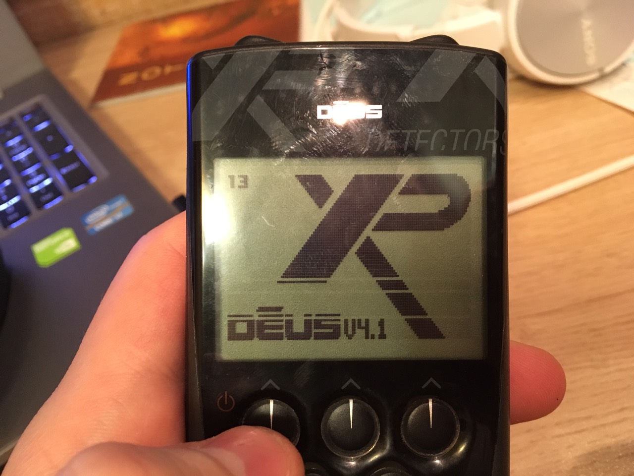

Добрый день. У ЖК экрана блока перегорели три ряда пикселей, на фото видны полоски. Блок не ронялся, не топился, всегда эксплуатировался в чехле, покупался 26.02.2014г. у одного из продавцов, в гарантийнике почему то указан срок гарантии 2 года, заводская вроде 5 лет. Прошу совет как решить данную проблему с блоком ХР DEUS, можно ли отправить в ремонт к производителю во Францию? Спасибо.
2 года, это гарантия продавца. Сейчас или менять дисплей самостоятельно(через сервис), или отправлять производителю(предварительно списаться по проблеме).
Если на задней крышке нет пломб - можно аккуратно раскрутить блок и переподключить шлейф экрана ..всякое бывает. Заодно убедиться, что контакты шлейфа чистые и без коррозии.
Пиксели рядами не умирают. У вас замечания к шлейфам. Обратитесь к телевизионщикам - вопрос решаемый.
Отправлять во Францию за свой счет выйдет дороже, чем стоит сам дисплей.
Проще обратиться к месным официалам и сказать, что это произошло во время прошивки на 4.1
Андрею (Канонир) катушку поменяли на новую не смотря на закончившуюся гарантию. Он списался с Аланом и тот сказал менять у наших официалов, что он благополучно и сделал.
