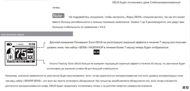

Речь идет о Ручном режиме....по этому и спросил какое значение ЧГ народ выставляет. Выходов было не много на 4.1 но грунт реально сбрасывается на 88,проверено на практике ((( .
Сам не ходил,но при нормальных грунтах рекомендуют(это есть в инструкции на сайте) ставить минимальные значения от 1 до 5 и грунт не будет отслеживаться и прибор будет более стабильный ,и только при сложных от 5 и выше.Большинство советует ставить 2-3 этого вполне достаточно.user posted image

Правда, я с таким экраном не хожу, обычно на годографе хожу.
