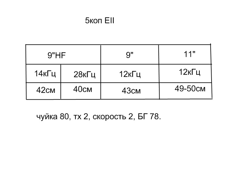

Так же как и многие в этой ветке терзаюсь вопросом какую белую катушку взять в дополнение к черным 9 и 11. Из всего прочитанного уяснил что:
1 у лодочки намного лучшее разделение на мусорке (ну это и понятно и не вызывает никаких вопросов)
2 круглая блондинка видит глубже лодочки крупную империю на 30 частоте (но остается вопрос глубже ли круглая блондинка на 30 частоте видит империю, чем например черная 9 на 11 частоте?)
3 белые катушки однозначно более цепки к мелочи (сильная ли разница в цепкости и глубине на чешую у белых лодочки и 9ки?)
В связи с этим прошу уважаемых участников обсуждения (и в частности AlexApus - спасибо за предоставленные результаты тестов!), которые имеют сразу две белые катушки сравнить их по глубине на чешую и сравнить черную и белые девятки на глубину по крупной империи.

QUOTE(Шурфомен @ Jan 18 2018, 07:32)
1. Сами ответили на свой вопрос.
2. В таблице дальность указана по воздуху, погода не даёт возможности провести тест в грунте.
3. Лодочки не имею, соответственно сравнить не могу.

Мастак, спасибо за проведенные тесты! Из них примерно понятно что черные катушки на 11 частоте по империи как минимум не уступают белым на 14 и 30 частоте.
Осталось теперь что бы кто нибудь сравнил белые по глубине на чешую.
