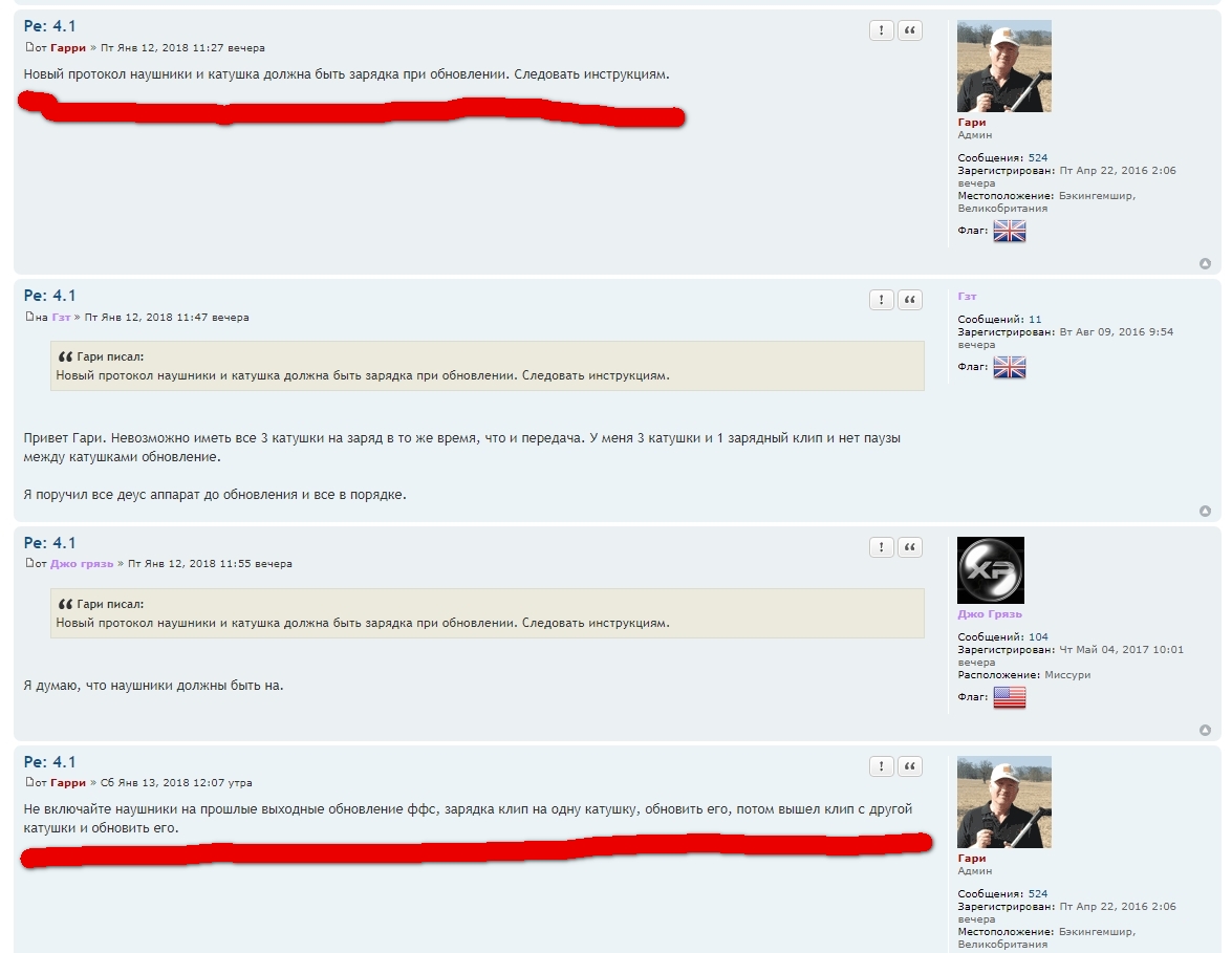

QUOTE(Канонир @ Jan 13 2018, 22:44) Вот черти нерусские. Выдумали какую-то шнягу с подключённой катушкой к зарядке. Аки угорелый бегал от одной катушке к другой с прищепкой пока прошился. Смысл этого действия? Как я понял, это такая своеобразная защита от разряда катушки во время прошивки. P.S. Шился без прищепки, все нормально. |

Тоже не возникло проблем с зарядкой. Шил сразу два комплекта - блок, двое ушей, три катушки. Всё зарядил по полной, с переподключением, двумя горынычами и прищепками. Но сам процесс немножко, как показалось, отличается от прежнего, мо потому что по французскому ни бум-бум... Какие-то окна открывлись, закрывались, чего-то секунды тикали...

Шился без прищепки. Там же написано убедится что катушка полностью заряжена перед прошивкой. Не надо ставить ее на зарядку в процессе прошивки.

QUOTE(Канонир @ Jan 13 2018, 23:38) Надо было нажимать отказ? Если без прищепки шить. Все точно так же, соглашаемся, только прищепку не цепляем. QUOTE(AlexApus @ Jan 14 2018, 00:45) Шился без прищепки. Там же написано убедится что катушка полностью заряжена перед прошивкой. Не надо ставить ее на зарядку в процессе прошивки. Разве? Мне почему то показалась что предложили поставить катушку на зарядку... Если кто будет прошиваться в ближайшее время, сделайте пожалуйста скриншот этого сообщения. Может мы действительно зря тут панику навели |

Там явно написано-что перед началом процесса прошивки катушки поставьте пожалуйста её на зарядку и даже дали картинку со светящимся в этот момент светодиодом,помоему не надо это игнорировать,возможно в этом есть умысел,зачем делать по другому,а потом мучаться в сомнениях.

Катушка должна быть подключена к ЗУ.
Скрин с форума и ссылка: http://www.xp-detectors.co.uk/xpforum/view....php?f=18&t=796 Вложенные эскизы изображений -------------------- Denken Sie an die guten, und alles wird gut!

Это каждую катушку по отдельности шить удаляя из блока, а потом вбивая?

QUOTE(timstal @ Jan 14 2018, 09:03) Это каждую катушку по отдельности шить удаляя из блока, а потом вбивая? Нет!!! Только клипсу переставить перед прошивкой на запрашиваемую катушку. -------------------- Denken Sie an die guten, und alles wird gut!

Ну не знаю,у меня Деус с блоком,наушниками и двумя чёрными катушками,был заряжен 2 недели назад,вечера обновил на 4.1,не ставя на зарядку,всё обновилось без проблем,сначала 11 катушка,потом 9 катушка,потом наушники.Да,перед зарядом катушек,выскакивала какая то табличка,что то запрашивая,я не зная языка,просто нажимал что то типа"ok",уже точно не помню что там было написано при выборе.Сейчас прочитал,что клипсу надо было ставить!

Обычная защита от разряда. Видимо в последнее время их завалили катушками, сдохшими во время прошивки.

QUOTE(AlexApus @ Jan 14 2018, 00:45) Там же написано убедится что катушка полностью заряжена перед прошивкой. Не надо ставить ее на зарядку в процессе прошивки. Все же там написано убедиться что катушка находится на зарядке. Хотя, как выяснилось, это не обязательно. Я сам шился без прищепки. |

Есть ли смысл перепрошиватся еще раз, если во время сего процесса катушка не была на зарядке? Вроде все работает.

QUOTE(Oleg_K @ Jan 14 2018, 12:59) Есть ли смысл перепрошиватся еще раз, если во время сего процесса катушка не была на зарядке? Вроде все работает. А зачем? Подключение зарядки просто перестраховка от разряда катушки во время прошивки, чтобы она случайно в кирпич не превратилась. |
