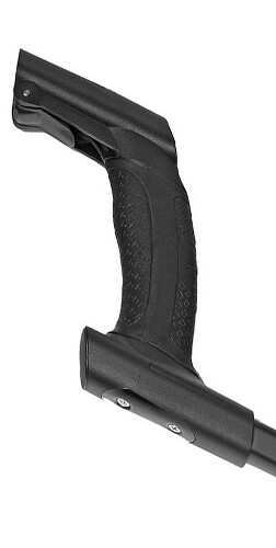

Здравствуйте. Подскажите, кто знает, из какого пластика сделана рукоятка штанги деус и какой клей можно использовать для её склеивания?

QUOTE(parazit @ Nov 16 2017, 18:52)
Заранее всем благодарен.
Пока таких проблем не припомню. Попробуйте клей для авиамоделей, возможно растворит пластик и склеит.
Купите Дихлорэтан и он вам должен помочь он растворяет почти все виды пластика. Только перед клейкой попробуйте на незаметном месте растворяет ли он этот пластик.

QUOTE(konkord @ Nov 16 2017, 20:57)
Доброго Времени Вам.
Ответственно заявляю- дихлорэтан не растворяет и не склеивает пластик рукоятки данного прибора. sad.gif
Талька что пробовал.
На пластике даже следа не осталось от дих.
С Уважением.
Добра Вам.

QUOTE(максмапа @ Nov 16 2017, 22:20)
С Уважением.

QUOTE(kotopyos @ Nov 16 2017, 21:25)
А что с ваше рукоятью случилось, просто у моей есть ощущение люфта во время взмахов.
Здравствуйте kotopyos.
С моей рукояткой ничего.
parazit спрашивал чем клеить.
Проверил, дих. -не подходит для этого.
П.с. родной штангой не пользуюсь.
Родная на шкафу живёт.
Самоделка у меня.
Сообщение отредактировано максмапа: Nov 16 2017, 21:41
Добра Вам.
Здравствуйте! Можете показать место слома?
