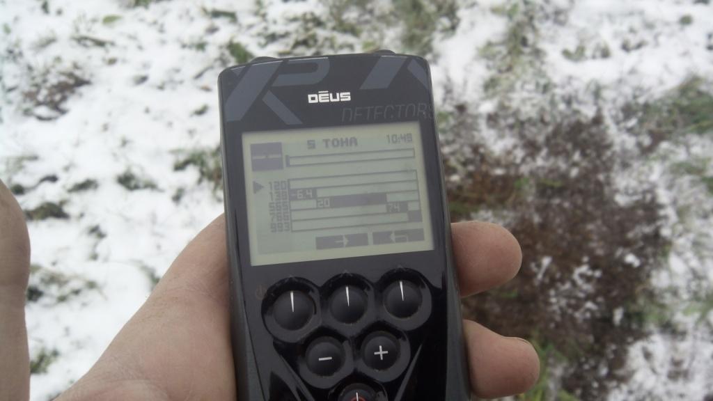

Моя настройка тонов

QUOTE(kotopyos @ Nov 12 2017, 11:42)
Моя настройка тонов
Сдвиньте границу между вторым и третим тонами на меньше или равно +6. А границу между третим и четвёртым тонами на +-33.
Сообщение отредактировано kolanattt: Nov 12 2017, 12:15

QUOTE(kolanattt @ Nov 12 2017, 13:13)
Это же настройка на любителя, опять придется привыкать, между 2 и 3 примерно 26 сделать?, что это даст? а 3и4 там думаю пофиг как. С ув.

QUOTE(kotopyos @ Nov 12 2017, 12:28)
При чём здесь любитель, не любитель? 17.gif Вы подумали, что эти цифиы от балды, что-ли? smile.gif Так я скажу, что Вы ошибаетесь. 14.gif
Граница в 6 имеет под собой следующее:
Основная масса железа звучит ДО 6-ти. Следовательно, если что-то залетело в выше 6-ти, то оно скорее всего цветное.
Граница в 33 имеет под собой следующее:
Подавляющее количество фольги звучит до 35-ти. Если сигнал верховой, то, скорее всего это фольга в разных её видах. Если же сигнальчик слабый, то это может быть глубокая и снесённая грунтом цветная, полезная цель. Следовательно всё, что звучит выше 35-ти верховым сигналом, это не фольга.
А в вашей растоновке Вы и фольгу не всю "вырезали" и глубокие, снесённые ближе к железу цветные цели отрезали, нах, 20-кой дискрима.
Только ща обратил внимание... 17.gif Между 2 и 3 не 26, а 6! smile.gif В плюс от 0.
Сообщение отредактировано kolanattt: Nov 12 2017, 13:21

Да, это я косякнул походу) Благодарю!
Могла ли чешуя быть в сегменте о 6 до 20? наверное да...
