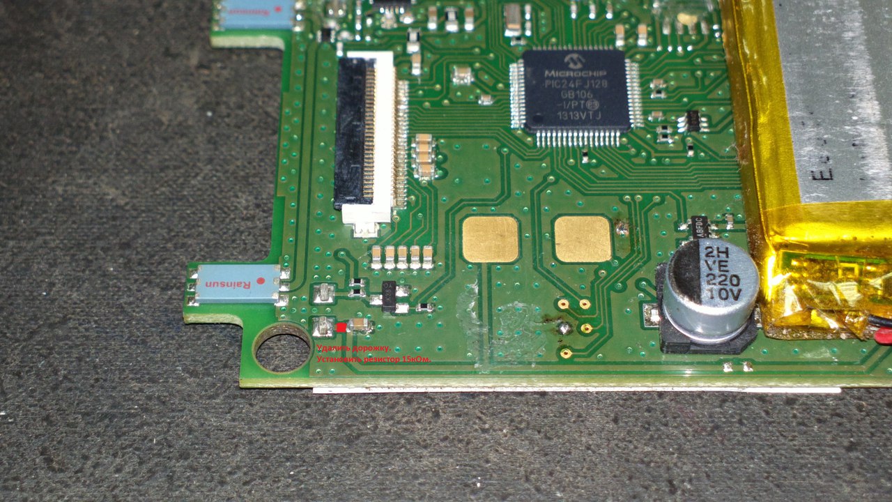

Привет деусоводы.
Так вышло что задержался на копе немного дольше обычного, очень разочаровался в подсветке деуса она просто слепила глаза ходить было просто невозможно пришлось ее отключить.
Проблема решается хирургическим методом.
Только для тех кто умеет держать паяльник в руках !
И закончилась гарантия.
