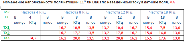

Это можно не только предположить, но и проверить измерениями напряженности поля, которое генерируется катушкой, при изменении частоты сдвигом влево или вправо.
Я так делал, и эту табличку уже показывал раньше.
Она позволяет понять, как меняется интенсивность поля катушки, когда мы сдвигаем частоту от предустановленного значения в минус или плюс. Измерения проводились при помощи датчика поля и миллиамперметра.
Дело не в чуйке.Очевидно, что при сдвиге частоты, уплывает резонанс контура немного. Результат этого уплывания виден в табличке.
Например, видно, что если на 18 частоте при ТХ1 сдвинем частоту в минус, получим значение наведенного в датчике поля тока 15,4 мА, такое же как на ТХ2 и ТХ3 при сдвиге в эту же сторону.
Но, если мы выберем 18 частоту без сдвига, и включим ТХ3, то получим значение 17,6 мА.
То есть видно, что при сдвиге частоты в минус на 18 частоте, мы теряем в силе поля катушки по сравнению с его предустановленным значением на ТХ3.
Также видно, что при сдвиге на этой частоте в плюсы, на всех трех ТХ встает одинаковое значение 13 ма, и оно значительно меньше, чем при сдвиге в частоты в противоположную сторону.
Это связано очевидно с резонансными свойствами контура передающей катушки. А точнее, с выбором конструкторами прибора рабочей точки на склоне его амплитудно-частотной характеристики.
Понимая, как интерпретируются данные этой таблички, можно гибче выбирать значения ТХ, комбинируя его со сдвигом частоты в плюс или минус. Чтобы получить ослабление или усиление поля катушки в нужную сторону.
П.С.
Из таблички виден еще один любопытный момент. Когда мы на предустановленной частоте 18 переключаемся с ТХ1 на ТХ2, то получаем усиление поля с 7,5 до 14,8, т.е. почти в два раза.
А когда делаем следующий шаг переключаясь с ТХ2 на ТХ3, получаем усиление с 14,8 до 17,6, то есть всего на 20 %. Разница огромная. По другим частотам тоже любопытная картина
Сообщение отредактировано List: Oct 5 2017, 14:31
П.С.

А замеры производились на каком шаге сдвига? Или без разницы - один раз в минус, например, щёлкнуть или два раза?

У меня только 1 шаг сдвига частоты в каждую сторону, про два не в курсе. Вот как делались измерения, там все видно:
https://www.youtube.com/watch?v=LYij9Q4FhI8
