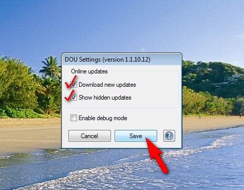

4.1 есть только в offline updater.
Если забыли где его искать, бросаю ссылку:
https://yadi.sk/d/YiXVtgc83LU5Dw
1. Распакуйте архив;
2. Запустите файл settings ставите галочки как на картинке;
3. После запускаете файл dou.
Если стоит Аваст, лучше отключите экраны на время прошивки.
Далее выбираете из предложенных 4.1 и шьётесь.
Denken Sie an die guten, und alles wird gut!
