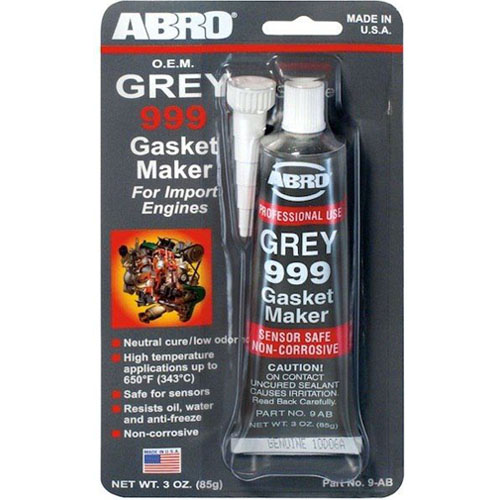

QUOTE(Alex_Alexandro @ Jul 23 2017, 19:17)
У меня не повредило...
Я когда маленькую ремонтировал (у меня контакт на крышке внутрь катушки провалился), то  тоже АБРО прозрачный брал, он пах уксусом.

QUOTE(Геацинт @ Jul 23 2017, 19:22)
Пластмассе не чего не будет, а вот плата через пол года, год падет смертью храбрых, из за окислов от паров этого уксуса.
год уже после ремонта работает.....
посмотрим на Ваш прогноз дальше

Похоже все герметики страшны для наших катушек ( уксус и спирт )
Щелочные – герметики специального назначения. Они производятся на аминовой основе; Нейтральные – сочетаемые с различными поверхностями.
А связано это с использованием в качестве основы не кислоты, а кетоксима или спирта.
Кислотные. Основой таких герметиков выступает уксусная кислота, что проявляется специфическим запахом, выделяемым в процессе полимеризации. Этот класс герметиков недорогой. Недостаток – несовместимость с мрамором, цементосодержащими материалами, цветными металлами (из-за коррозии).
Быть добру.

QUOTE(Alex_Alexandro @ Jul 23 2017, 19:38)
Чтож, можете сказать спасибо францам за нормально обработаную лаком плату. Дай бог конечно чтобы работала безотказно у вас, но так делать крайне не рекомендуется. Говорю из опыта ремонта катушек камрадами, Плата через время окисливалась после такого ремонта, и катушка летела "в помойку". Либо плата бралась с донора.
Вот такой подойдет, продается почти во всех автомагазинах.

QUOTE(Геацинт @ Jul 23 2017, 20:21)
Обязательно учту на будущее, если ещё придётся лезть в катушку.

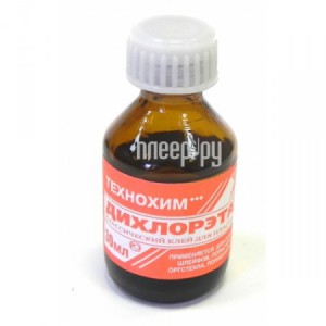

Я герметиком не пользовался, использовал клей для склеивания пластмассовых моделей - дихлорэтан. Пластик катушки, им хорошо сваривается, получилось очень надежно. Если попала влага, можно проделать не большое отверстие в отсеке платы(что бы быстрее улетучилась влага), просушить а потом им запаять отверстие и крышку отсека. Цена 40 руб.
Сообщение отредактировано kotopyos: Jul 24 2017, 09:38

QUOTE(kotopyos @ Jul 24 2017, 09:35)
Дихлорэтан это вы сильно. А как вы после него вскрывать , если понадобится будете ?
Дихлорэтан это один раз и навсегда будьте внимательны и осторожны !!!
Да вскрыть после такого не реально будет, сломается рядом а не на месте склеивания!

QUOTE(Istra @ Jul 23 2017, 20:05)
Шашлык будет wink.gif .
Есть шанс повредить корпус катушки. Уксус - это кислота, может размягчить (разъесть) пластмасс.
Пластмассу не разъест, а вот кислотную среду для окисления и разваливания контактов и дорожек создаст 100%, какое то время поработает но думаю в течении года даст о себе знать уксус...

QUOTE(Primorice @ Jul 25 2017, 00:50)

Если дать уксусу испариться то не чего страшного . Но как это сделать ?Если поэксперементировать .. предложу залейте парафином а дальше герметиком .

QUOTE(konkord @ Jul 24 2017, 22:44)
Да там слой то всего, 0.1-0.2 мм, канцелярским ножом если что)
