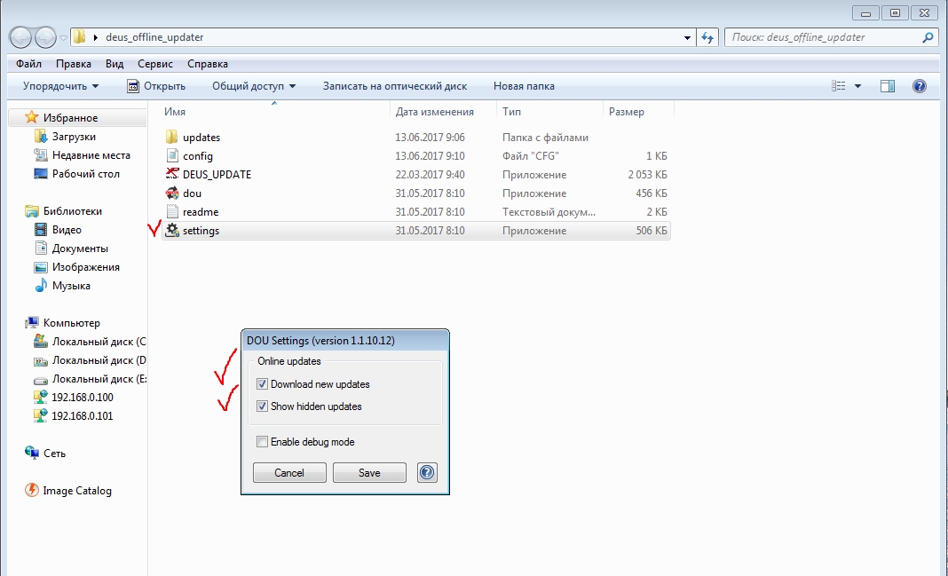

QUOTE(КАНОНИР @ Jun 13 2017, 08:14)
Есть ли возможность сохранять допустим предыдущую 4.1 и теперешнюю? По типу бета прошивок.
Андрюха, скопируй папку "updates" и перекинь её в другую папку (к примеру v.4.1.1). Потом удали из этой паки содержимое и запусти settings с установленными галочками как на картинке. И будет тебе v.4.1.2.
пока печатал, уже ответили. )))
Сообщение отредактировано Мастак: Jun 13 2017, 09:32
