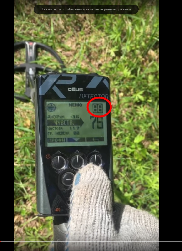

Да там не в вырезке дело... посмотрите какой реальный БГ у испытуемого (87-88), а он его вниз тащит... нахрена??? 18.gif При заниженном БГ прибор начинает петь и это нормально.
Подобные краш-тесты могут негативно отразится на МД, а потом в сервисе XP мы белые и пушистые.

QUOTE(Мастак @ Jun 11 2017, 07:43)
В следующий раз снимите видео с названием: "удары о берёзу - у всех такое?.."
Вот фигню вы полную ЩаЗ написали.... Какой же это краш-тест потрясти катушкой...? В реальном поиске прибору гораздо больше достается, удары о ветки, камни, кочки.... Да даже когда вы на машине к месту копа едете, прибор сильнее трясет.... Или у вас он на стеночке дома висит, как музейный экспонат....?
Теперь по делу (или без дела) Подобная веСЧ у меня тоже наблюдается на обоих приборах и с большой и с малой катушкой. Приходится чуйку убавлять до 80 на большой, до 83на малой. На след день приезжаешь на это место - все нормально.. Или в сторону на пол км отъедешь... Никаких ЛЭП рядом нет, обычно по таким местам езжу . что даже мобильники не работают. Такое ощущение , что прибор своей жизнью живет.... ddd.gif

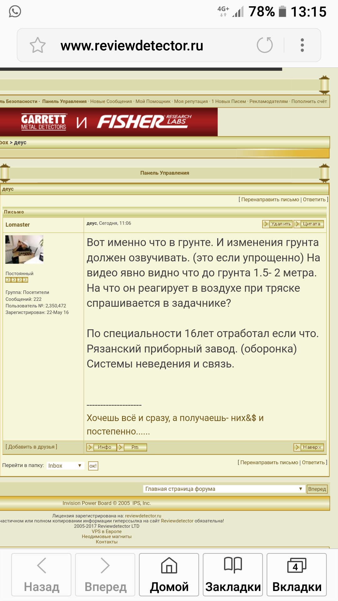

QUOTE(в_о_л_к @ Jun 11 2017, 09:29)
Фигню пишете вы! an.gif . Как подобные встряски и болтанки имеют отношение к технике ходового поиска?  Вы понимаете в схемотехнике прибора основанного на vlf технологии? Это-же легко возбудимый частотно-балансный контур,профессионалы стараются очень аккуратно и без резких движений на максимальных настройках сквозь ложные сигналы от повышенной возбудимости,расслышать полезные сигналы от искомых целей! ranting.gif . Ну загрубите все настройки и ходите себе в тишине. Если прибору и достаётся-то случайно.
У меня специальность по диплому: телекоммуникационные системы и средства связи с подвижными объектами. Так что давайте не будем про схемотехнику и частотно-балансный контур.
Вы видео смотрели? Прибор орет в воздухе. На что реагирует частотно-балансный контур с катушкой поднятой выше головы, на воздушные потоки?

QUOTE(в_о_л_к @ Jun 11 2017, 08:16)
Откуда там может образоваться реальный бг. с такими действиями? Тащить вниз не вредно но стабильность работы надо компенсировать другими настройками. 49.gif . Чтение и труд-всё перетрут! trudu.gif
Для кого прибор пытается отобразить реальный БГ:

Когда то я испытывал первые датчики Нел для АКА, и один из первых тестов (по просьбе Сергея Землеройк) был тест на трясучесть. Так вот чем больше размером датчик, тем больше нарушается его геометрия при встряске, а если ещё высокая частота, так это неотъемлемый фактор.
Вывод: не занижайте без надобности БГ и не жадничайте с настройками.
И как вариант: природные аномалии. Был у меня когда то денёк... я думал что прибор сошёл с ума. Дал ему шанс ещё денёк отработать, а там (думаю) если что в РИФ отправлю, даже настроен был так. И на второй день случилось чудо - прибор молчал как партизан. Вывод сделать тяжело, но факт остаётся фактом.
