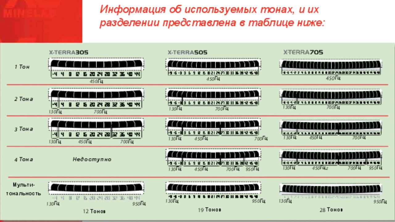

QUOTE(Любаж @ May 26 2017, 14:35)
добрый день
товарищи Дэусоводы .вопрос тем кто перешёл с тёрки 705 на этого зверя.
скажите есть озвучка похожая на звуки как у тёрки. уж больно трудно привыкать к кряканью.
Вот разбивка по тонам Тёрок, ганицы тонов подбирёте сами. Кстати как ужО писали те кто пробывал, звук усё равно отличается, шо в принчипе не удивительно.
Смысл, если Дэус намного гибче и его озвучку можно гнуть как угодно под себя. К звукам со временем привыкните.
Сообщение отредактировано Georgich AM: May 26 2017, 15:43
На истину не претендую,нахожусь в её поиске.

QUOTE(Georgich AM @ May 26 2017, 15:01)
Вот разбивка по тонам Тёрок. Границы тонов подбирёте сами.
