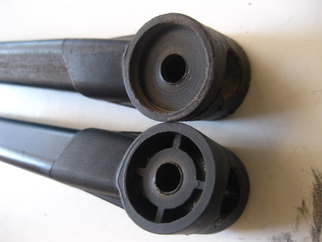

Костя! Доп. прокладку нужно ставить обязательно. И притом с новья! У меня уже две нижние штанги не хотят зажимать даже штатные катухи из за образовавшейся выработки (на фото хорошо видно).А большую катуху придется поправлять гораздо чаще..

QUOTE(markoni @ Feb 13 2011, 16:07)
12.gif А материал прокладки какой у Вас? От резины мне кажется такой выработки не получится...

А причем прокладка? Она одна .И ставится с другой стороны штанги. А вот со стороны поджимающей втулки нужно что-то делать заранее. Правда в последних приборах и втулки и болты и гайка уже немного изменились.А штанга -то старая!!На фото они справа и сверху. А слева втулка после двух сезонов. 18.gif

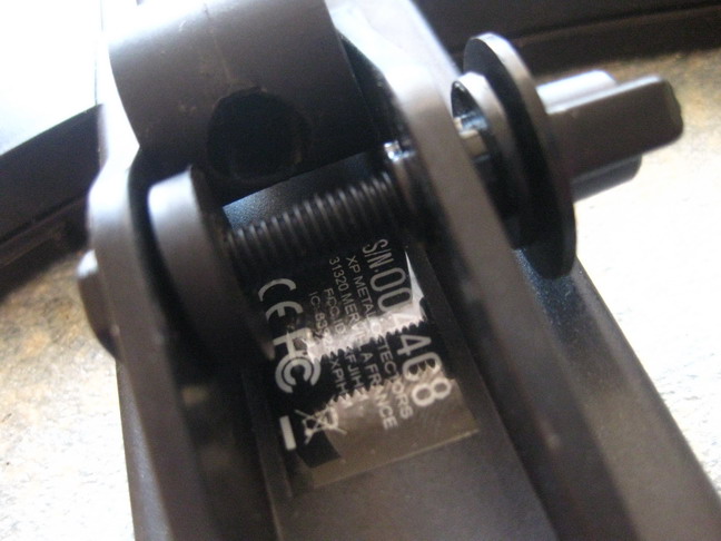

QUOTE(markoni @ Feb 13 2011, 16:30)
А причем прокладка? Она одна .И ставится с другой стороны штанги. А вот со стороны поджимающей втулки нужно что-то делать заранее. Правда в последних приборах и втулки и болты и гайка уже немного изменились.А штанга -то старая!!На фото они справа. А слева втулка после двух сезонов. 18.gif
У меня в штанге нет никаких втулок... Место, куда крепится катушка - целиковое.
Вот, видно, через отверстие для слива воды:

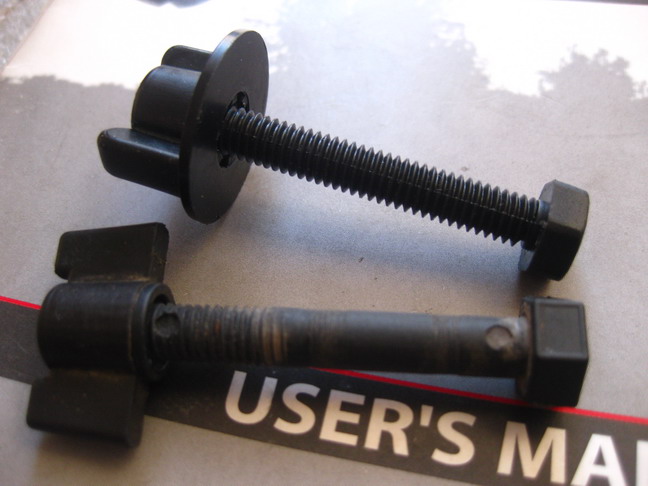

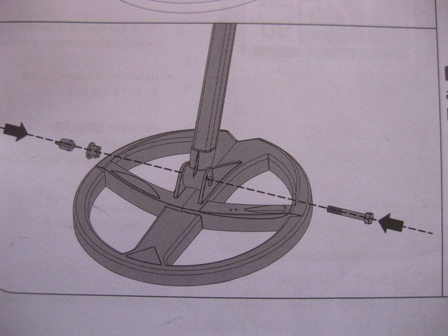

Я про вот эту втулку. Взято из мануала.И фото штанги с разных сторон. У тебя разве не так?

QUOTE(markoni @ Feb 13 2011, 16:54)
Да, все так... Нашел втулку... Я ее и не ставил biggrin.gif smile.gif Мануал по сборке естественно не читал... smile.gif
Мне кажется ее можно и не ставить, а во внутрь в посадочное место поставить дополнительную резиновую шайбу, по размерам такую же как штатная... Я это имел ввиду...

Поставь,разберись как все работает. . Твой вариант прокатил бы если диаметр отверстий в ушах катухи был одинаков.. sad.gif sad.gif На мой взгляд.,между втулкой и штангой нужны 2 очень тонкие металлические шаебки.Это исключит "протирание" втулкой отверстия штанги.
Это зря, нагрузка на уши катушки будет разная - можно поломать ( отвестия в ушах катушки) разные по диаметру

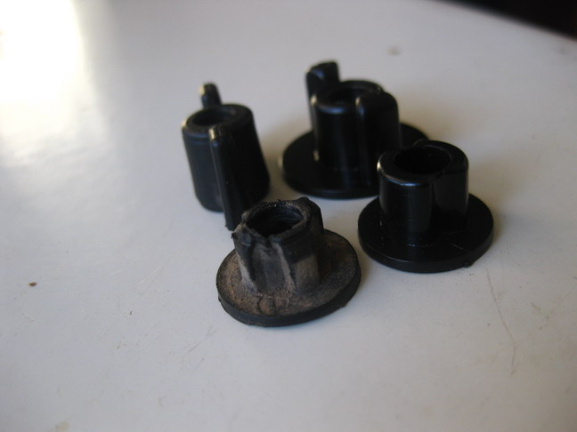

Блин, не нравится конструкция.... Я думаю сделаю так - втулку подрежу по длине, оставлю только примерно толщину уха, может быть чуть-чуть больше (что бы компенсировать размер отверстия в ухе, а можно даже вклеить втулку наглухо в ухо катушки и сточить или срезать лишнее с внутренней стороны), а туда (между ухом и штангой) все-таки вставлю вторую резиновую прокладку, которая силой трения будет дополнительно удерживать катушку в нужном положении..
Или вариант №2
Немного укоротить втулку (что бы она не опиралась и не протирала ничего внутри) и так де поставить резиновую шайбу, только с отверстием, диаметр которого равен внешнему диаметру втулки... Принцип тот же... А французы ИМХО зря так сделали...

Меня конструктив крепления катушки к штанге тоже удивил. www.gif Напрягает то, что покачивание катушки вызывает ослабление затяжки гайки на болте. Приходится постоянно подтягивать. У той же аськи конструкция на мой взгляд проще, надежнее, при покачивании катушки крепление не слабнет (видимо из за 2-х уплотнительных шайб). Кстати, штанга от аськи подходит к катушке от деуса.
