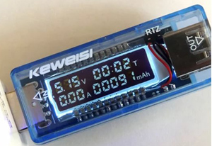

Ну вот и "приказал долго жить" второй аккумулятор в катушке.
2 года назад умер первый. Поменял на первый попавшийся в своем "сельпо".
Вчера за 12 часов непрерывной работы катушка сдулась. Не ожидал такой подставы - поэтому не было с собой прищепки, а запасную самодельную отжали у меня год назад.
Поставил на зарядку через девайс на фото. Катушка приняла всего 460мА. Это как раз примерно на 12 часов Тх2 17КГц. Надо опять менять аккум или заряжать регулярно или не ходить по 12 часов. smile.gif
Сообщение отредактировано Yuran-vld: Apr 10 2017, 19:40

QUOTE(Yuran-vld @ Apr 10 2017, 19:39)
"Приказал долго жить" - это сильно сказано. Просел немного smile.gif . 460 против 630, с учётом погрешности и "первого попавшегося в своём сельпо". Ну и 12 часов против 14-ти (по Вашим расчётам).
12 часов непрерывного копа? Это с 7 утра и до 7 вечера без перерывов 15.gif .

QUOTE(Istra @ Apr 10 2017, 20:30)
нет: выезд в 4-00 начало копа в 5-40. один переезд 20 минут и просадка в 18-00 примерно. А солнце было еще высоко около часа. 13.gif
ЗЫ: ну пару раз присел на 10 минут, но прибор не выключал image046.gif
ЗЫ2: это около 30% потери мощности, т.е. ТРЕТЬ!

QUOTE(Yuran-vld @ Apr 10 2017, 20:35)
Треть за два года 👆. Да и не треть, а меньше. Да и аккумулятор из "сельпо". Все в пределах погрешности smile.gif .

QUOTE(Istra @ Apr 10 2017, 20:48)
Кстати может еще "раскачается" через десяток зарядок, хотя раза 3 уже заряжал.
ЗЫ: 650-30%=455 (на том "свёртке" из сельпо было гордо написано что то около 650мА)
Сообщение отредактировано Yuran-vld: Apr 10 2017, 20:58

QUOTE(Yuran-vld @ Apr 10 2017, 20:55)
Как будет "около" на разговорном китайском smile.gif ?
Потеря 5-15 % ёмкости в первый год для ЛИ-ПО - норма, но 30% - уже многовато. Вероятнее всего в ближайшее время емкость еще уменьшится, причем возможно катастрофически
