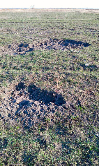

Сегодня была одна мелочёвка поднята именно на таких сигналах на пашне.
Особенно этим наки скифов грешат, очень. Накопал их немало сегодня на сигналах очень спорных. Первый когда нашёл, а глубина не более 3-5 см, то думал какая-то мелкая железочка и только когда разгрёб земельку его узрел, сильно удивился и озадачился, стал искать именно такие сигналы и как попёрло. smile.gif
Сигнал в большинстве чёрный, со слабой примесью цвета, но негромкий звук железа, как будто цель мелкая проволочка или что-то подобное. Начинаешь вычухивать и елозить по земле, сигнал начинает оцветняться намного лучше.
Андрей, озвучка моя, которую мы на днях обсуждали всё же работает. smile.gif Хотя наверно этому способствует минусовой дискрим. Наки озвучиваются именно сшивкой 2 тона (от-3.5 до 03) и 4 тона (725). Над такими целями включал обычную озвучку с диск 2.5 и цель просто крякала невнятно, даже без озвучки железа. Такие бы тоже копал на 2.0 и 3.2, но с 4.0 как-то интереснее.
P.S. Скорость 1.
