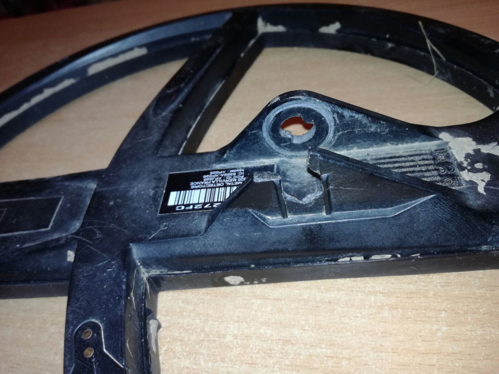

Ребята, может кто даст дельный совет как в домашних условиях отремонтировать. Видел, на других аппаратах как-то клеят. Начало сезона и такой трабл yikes.gif

QUOTE(ruden @ Mar 27 2017, 21:06)
... может кто даст дельный совет как в домашних условиях отремонтировать ...
Тут просто напрашивается: вклейка недостающего сегмента с последующим укреплением дополнительными пластинами с боков. Или сразу закрепить пластины по бокам оставшегося "уха" катушки, предварительно сделав в них отверстия под винт катушки.

QUOTE(хан @ Mar 27 2017, 20:14)
недостающий сегмент у меня даже остался. А каким клеем клеить? какой пластмасс использовать? Если я сбоку изнутри вклею пластину ведь не будет заходить штанга в проушины.

QUOTE(ruden @ Mar 27 2017, 20:21)

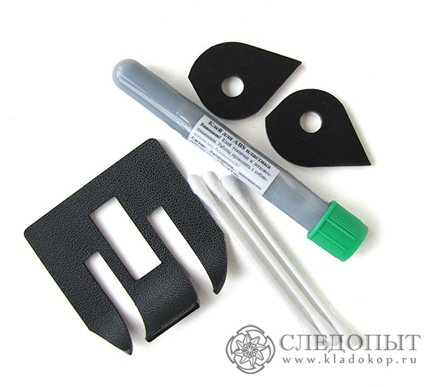

https://www.youtube.com/watch?v=KpJYyjcrfaw
Ремонт комплект для Терки я покупал в Питере,там и клей специальный.

QUOTE(orlovvv @ Mar 27 2017, 20:54)
аклексей ко
post Mar 27 2017, 22:15
Создана #49495
Сообщений: 50
Зарегистрирован: 14-March 16
Пользователь №: 2,347,325
QUOTE(ruden @ Mar 27 2017, 21:58)
в дихлорэтане растворите черный АВS пластик вот вам и клей
