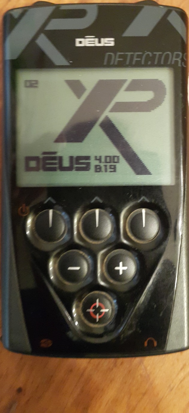

Да, в определенном случае при смене языка у меня блок управления точно так же подвисает на экране UPDATE. Повторный накат прошивки через штатный прошивальщик проблему решает. Не агитирую, поскольку, я с подменой блоков не экспериментировал, но другого варианта вывода блока из зависшего состояния я не знаю. Выключаться он тоже отказывался. Так что, только если у кого-то завис, может помочь. А может и нет. Просто, как вариант решения.
Тьфу, речь про вывод блока из вечного состояния update? Так это никогда проблемой и не было, что помогает повторная прошивка - давно уже известно. Я то думал вы говорите что удалось накатить другой язык. И блоки поменять не надо, подмены файла прошивки блока вполне достаточно (для 2.0).

QUOTE(SoulTaker @ Mar 26 2017, 19:59)
Мне удалось. smile.gif Но, как я писал выше, я с подменой блоков не экспериментировал. smile.gif Фотки выложил выше. Могу еще языков подбросить, если надо. И с 2.0 и с 3.0 и с 4.0 smile.gif))

QUOTE(McKee @ Mar 26 2017, 19:01)
Если в Питере или неподалеку живете, можем встретиться. Помогу. Если нет, то все несколько сложнее. Нужен комп с удаленным доступом, с установленным и протестированным штатным прошивальщиком, скайпом и какой-нить приблудой для удаленного администрирования типа тимвьюера (скорее всего).
Огромное спасибо Михаилу!!!
Мучения с французким закончены.
McKee
post Mar 27 2017, 16:27
Создана #49479
Сообщений: 65
Зарегистрирован: 22-September 10
Пользователь №: 21,509
Металлоискатель: 705, XP DEUS
