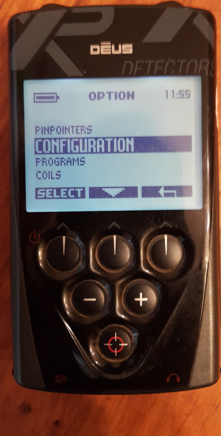

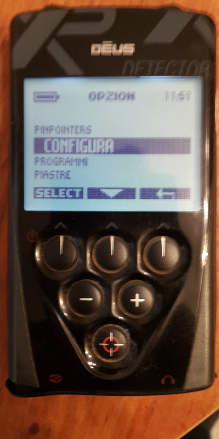

QUOTE(McKee @ Mar 26 2017, 15:44)
Да, в определенном случае при смене языка у меня блок управления точно так же подвисает на экране UPDATE. Повторный накат прошивки через штатный прошивальщик проблему решает. Не агитирую, поскольку, я с подменой блоков не экспериментировал, но другого варианта вывода блока из зависшего состояния я не знаю. Выключаться он тоже отказывался. Так что, только если у кого-то завис, может помочь. А может и нет. Просто, как вариант решения.
На фото один блок но с разными языками. Подскажите пожалуйста как поменять с французского на английский.

QUOTE(molier @ Mar 26 2017, 17:34)
Если в Питере или неподалеку живете, можем встретиться. Помогу. Если нет, то все несколько сложнее. Нужен комп с удаленным доступом, с установленным и протестированным штатным прошивальщиком, скайпом и какой-нить приблудой для удаленного администрирования типа тимвьюера (скорее всего).
