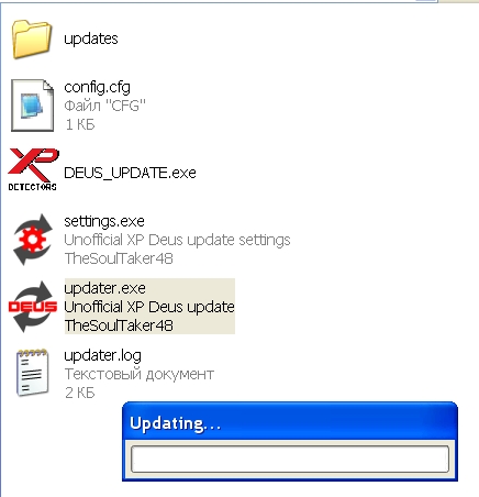

QUOTE(SoulTaker @ Mar 22 2017, 15:41)
Обновил оффлайн прошивальщик...
У меня старый работает как часы. А новый... что-то лыжи не едут )
Повисит немного окно упдатера, пустое при чем, и в папке потом пусто, даже 4 нет в ней (папка 4 есть), и файл версий пустой...

List
post Mar 22 2017, 20:48
Создана #49277
Сообщений: 607
Зарегистрирован: 13-October 10
Пользователь №: 22,135
Металлоискатель: XP Deus, Cibola
Репутация: 71 кг
QUOTE(SoulTaker @ Mar 22 2017, 20:59)
А что в лог файле при этом? Лучше в личку.
Это была попытка на работе, машина под ХР, "комодо" выключил. До того лога доберусь послезавтра.
А сча попробовал дома, скачал упдатер, - под Вин7 - все ок. И папки всех прошивок полные, и файл версий тоже. И окно упдатера показывало нормальную индикацию скачки в процессе.
Может проблема той локальной машины, хз
