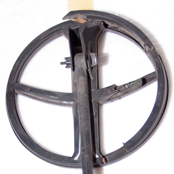

О какая фигня бывает. Наверное, французы установили в прошивку 4.018 код самоликвидации катушки, для несанкционированных пользователей. Катушким могут взорваться, как моя сегодня 15.gif
Срочно откатывайтесь назад на 3.2, пока не рвануло, у кого нет официального разрешения на бета-версию.
