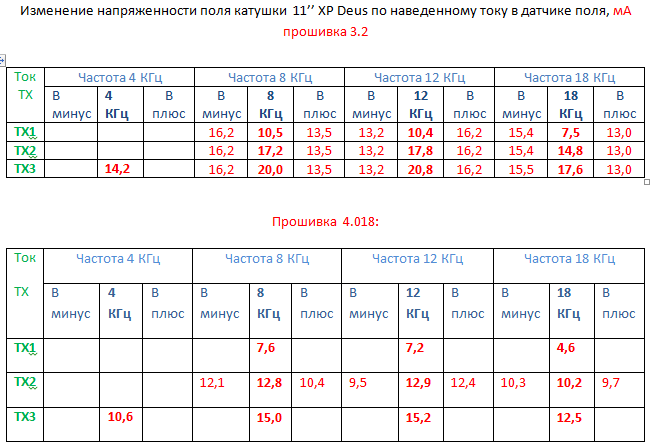

List
post Mar 2 2017, 22:53
Создана #48448
Сообщений: 607
Зарегистрирован: 13-October 10
Пользователь №: 22,135
Металлоискатель: XP Deus, Cibola
Репутация: 71 кг
Посмотрел как меняется напряженность поля катушки при переключении частоты и ТХ на 4.018.
Вывод -точно так же, как на 3.2, на такой же % при каждом аналогичном переключении. То есть, в мощности передачи на всех по частотах, ТХ, и при отстройке от помех перемен нет.
Конечно же, это касается только старого парка катушек, новых у меня нет.
https://www.youtube.com/watch?v=EtCNLvpFw28&t=135s
П.С. На разные абсолютные значения наведенного тока не обращаем внимание. Измерения проводились в других условиях (воздействие близкой массы металла).
В этом эксперименте имеет значение не абсолютное значение показаний датчика поля, а их соотношение в % друг с другом при переключении параметров. А соотношения в 4.0 - точно те же, что и в 3.2, плюс-минус небольшая погрешность.
Сообщение отредактировано List: Mar 2 2017, 22:56
