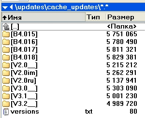

Ну... Прошил на 018. Днём скачал архив, подключил блок - посмотрел какие прошивки есть и отключил. Сейчас зарядился, из дневного архива прошился один раз. Хотел прошить ещё раз, повторно, но выскакивало сообщение, я так понял, об отсутствии связи с инетом.
Скачал архив повторно, распаковал и прошивка прошла без проблем. Но в архиве нет других четвёртых прошивок, кроме 0.18.

...Но в архиве нет других четвёртых прошивок, кроме 0.18...
Автор писал, что промежуточные прошивки можно включить в конфиге. А конкретно, изменив параметр показ скрытых с 0 на 1. После этого перезапустив упдатер, увидим остальное в кеше проги. у меня вкачались четверки - 015, 16, 17 и 18

QUOTE(List @ Mar 1 2017, 11:13)
Спасибо. smile.gif Пусть будут, может, когда-никогда перепробовать их все. Наверняка будут отличаться от финальной и, может статься, в последней чего-нибудь зарегулируют для тишины. 14.gif

QUOTE(kolanattt @ Mar 1 2017, 14:40)
...Наверняка будут отличаться от финальной ...
Они все отличаются даже по размеру файлов, т. е. программый код разный, и намного.
Стабилизируют работу наверняка за счет подрезки крыльев, образно говоря, ориентируясь на среднего юзера, который не хочет вникать глубоко.
И тогда, может каждая предыдущая сборка была "злее" последующей )
